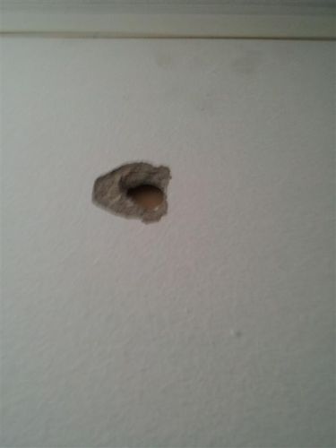

Goedenavond,
Bij het klussen in mijn nieuwe woning (bj 1979) trof ik onderstaande aan in een bergkast onder de trap. De plaat zit boven de deur, aan de andere kant (in de woonkamer) is gewoon muur. Het is een vrij dunne maar harde plaat waar een keer overheen geschilderd is. De gaten die je ziet waren al aanwezig en triggerde bij mij de gedachte dat het misschien asbest zou kunnen zijn. Wat denken jullie? In de kast zijn verder geen elektra-installaties e.d. aanwezig. Ik weet niet of de plaat en deur origineel zijn.
Asbest is nooit met het blote ook te herkennen.
dit kan alleen door een monster te laten onderzoeken, iets wat ik na het zien van deze plaat op de foto wel aanraad, als je er iets mee wilt.
groeten b
Bedankt voor het antwoord. Een monster laten onderzoeken lijkt mij echter bijna net zo bewerkelijk als die plaat verwijderen. Aangezien het mij zo'n onlogische plek voor een asbest plaat lijkt hoop ik eigenlijk dat het 'iets anders' is...
Maak eens een foto, van de andere kant van het kozijn waar het plaatje inzit.
Waarschijnlijk is dit plaatje er gemakkelijk uit te halen, zonder het te breken of te beschadigen.
Dan kun je het in plastic in pakken, en gratis afgeven bij de millieustraat van je gemeente, als asbest houdend materiaal.
Ook al is het dan geen asbest, dan ben je er tenminste vanaf.
Oke ik heb dit weekend nog eens goed gekeken. Aan de achterkant loopt de gestucte muur gewoon door (geen toegang tot de plaat dus). Maar aan de onderkant van de plaat zit een metalen profiel welke volgens mij los te schoeven is... Ik vermoed dat de plaat dan loskomt. Eigenlijk wil ik m dus gaan verwijderen maar nu ben ik een beetje paranoia dat wanneer ik dit doe er eventueel wat resten rond gaan dwarrelen van die 2 gaatjes die er ooit door iemand in zijn geboord. Wat denken jullie? Of het nu asbest is of niet, ik wil er gevoelsmatig toch graag van af...
Al was het bewezen asbest, ik haalde hem er zelf uit.
als jij er verder niet aanbreekt, en desnoods even rondom de gaten lekker nat maken.
maar dit is een persoonlijke mening, ik denk dat je weinig risico zou lopen.
groeten b
Dank voor het meedenken, ik heb de plaat gisteren inderdaad maar verwijderd. Geprobeerd om het zo voorzichtig mogelijk (kostte helaas wel wat moeite) te doen en daarna nog een sopje langs de directe omgeving gehaald. Ik zie zelf nergens 'resten' liggen maar de gevaarlijke deeltjes zijn geloof ik onzichtbaar. Ben een beetje paranoia geworden door alle verhalen die je over asbest leest maar denk dat ik dit maar moet laten rusten...
Ach als er een stukje vanaf breekt, valt dat heus wel mee.
Als je het gaat zagen, is het een ander verhaal.
Dus paranoide hoef je er echt niet van te worden.
