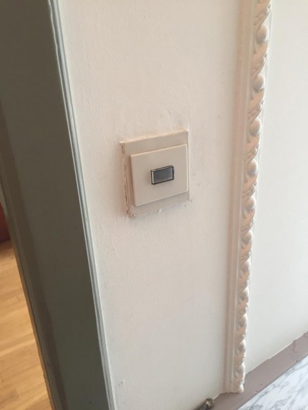

Wie kan mij helpen? Ik ben op zoek naar deze puls schakelaar of een vervanger die er op lijkt. De schakelaar is van het merk niko.

Nee, zo simpel is het meestal niet met schakelmateriaal.
Ik heb deze schakelaar nog nooit gezien en kan me voorstellen dat deze ook niet meer leverbaar is.
Mocht het nodig zijn dan kan ik wel een typenummer van de huidige serie doorgeven.
@ jues1962. Google helaas niet te vinden.
Ik ben ook al bij de plaatselijke elektra groothandel geweest die kon mij helaas ook niet verder helpen.
@ ronny. Als je een serie nummer heb graag. Dan kan ik zoeken naar een geschikte vervanger.
Dank
Als je de complete schakelaar gaat vervangen:
1x Pulsdrukker (drukcontact) 1VD wissel, Niko artikel 170-73015
1x Afdekraam 1VD, wit mat, Niko artikel 120-76100
1x Drukknop (wip), wit mat, Niko 101-61105
Let er wel op dat bovenstaande onderdelen (2 en 3) in mat wit zijn uitgevoerd.
Dat lijkt mij hier het beste, maar glanzend wit is ook mogelijk.
Werking:
Knop indrukken, contact wordt gemaakt
Knop loslaten, contact wordt verbroken
De schakelaar gaat er dan als volgt uitzien:
(zonder controle lampje trouwens)
