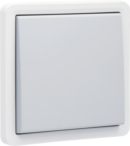

Kruisschakelaar Niko Hydro 700-31700 aansluiten.
Ik wens een oude kruisschakelaar Hydro 55 ( Niko 23-317) te vervangen door de nieuwe Hydro van Niko 700-31700.
Bij mijn oude kruisschakelaar , dus de 23-317, zijn bovenaan twee zwarte draden aangesloten en onderaan ook twee zwarte draden aangesloten die van de wisselschakelaars komen. Zie foto.
Nu wil ik de nieuwe Niko Hydro 700-317, aansluiten op deze vier draden. Bij de nieuwe schakelaar zijn evenwel bovenaan 4 aansluit punten.
Kunnen jullie mij helpen door mij uit te leggen waar de bovenste twee zwarte draden en de de onderste twee zwarte draden van de oude schakelaar dienen aangesloten op de nieuwe Niko 700-317.
Alvast bedankt om me te helpen.
Deze had ik al gelezen, daarom dat ik er de link hem bijgevoegd van de schakelaar.
Maar hierdoor weet ik nog niet waar ik de twee bovenste zwarte draden en de twee onderste zwarte draden dien aan te sluiten op de nieuwe kruisschakelaar.
Mocht jullie mij kunnen helpen zou dat fijn zijn.
De bovenste zwarte draden van de oude schakelaar sluit je aan op de twee linker contacten v.d. de nieuwe schakelaar.
De onderste zwarte draden op de oude schakelaar sluit je aan op de twee rechter contacten v.d. nieuwe schakelaar.
Let er daarbij op dat de linker draden en de rechter draden bij het omzetten ook aan de linker- of rechter kant blijven.
