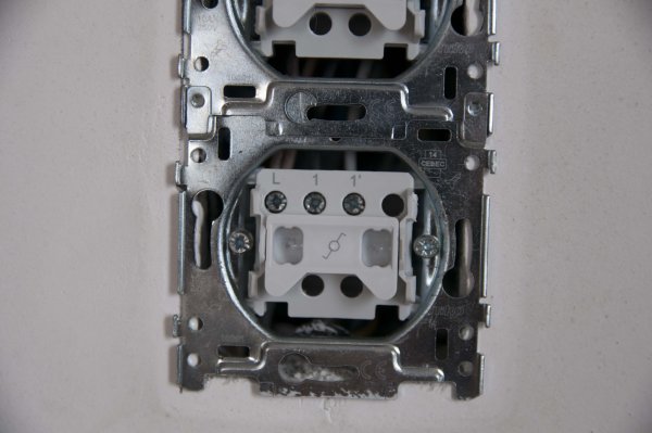

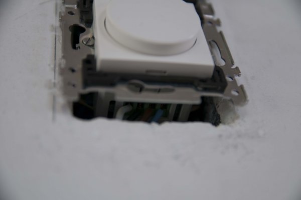

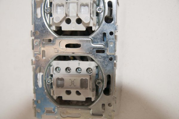

Sinds gisteren probeer ik een nieuwe Niko dimmer aan te sluiten. Type PM310-0190x. Dit ter vervanging van andere dimmer die een te hoge wattage op min had.
Bij het plaatsen zag ik dat ik op de nieuwe dimmer 4 aansluitpunten heb ipv 3.
Adhv volgende link had ik gezien dat er een extra lus moest gevormd worden. https://www.klusidee.nl/Forum/topic/niko-universele-dimmer.82651/
Na heel wat proberen kan ik de lamp laten branden maar de dimmer staat in serie geschakeld met 2 andere schakelaars (aan/uit zonder dimmer).
Schets van de opstelling. ALs je voor de dimmer staat heb je een schakelaar links en een schakelaar rechts.
Als ik de 2 'normale' schakelaars bedien gaat het licht. De dimmer gaat enkel als 1 vd 2 andere schakelaars aan staat.
Nu ben ik wat de klu(t)s kwijt in welke draad waar moet.
schakelaar rechts van de dim schakelaar
Op L zit 2x bruin
op 1 zit zwart
op 1' zit wit
schakelaar links van de dim schakelaar
op links * zit zwart
op link pijl omhoog zwart
op rechts pijl omhoog wit
op rechts * zit wit

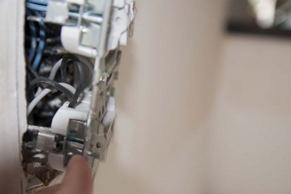

de aansluiting van de dimmer heb ik vanaf de schakelaar een extra blauwe draad getrokken (afgetakt van het blokje met alle blauwe draden die ik zag achter de dimmer), info van https://www.klusidee.nl/Forum/topic/niko-universele-dimmer.82651/
N= blauwe draad
~ met pijl door is bruine draad
L= zwarte draad
1= witte draad
Kunnen jullie met deze info helpen om te helpen waar ik de schakeling uit serie kan halen?
