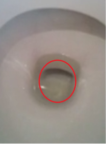

Nieuwe wc spoelt niet naar behoren weg
2 dingen wat me op valt
dit zit wat geknikt er in.
en wc heeft smalle spoelgang

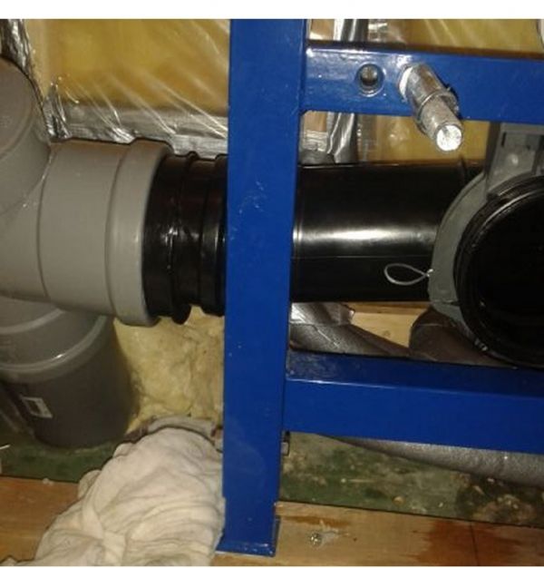

Even met een 2/3 balk gepast in het toilet en deze is net zo breed als ons toilet binnen van een ander merk.
Er zit inderdaad een knikje in.
Die loopt schuin vanaf het toilet en dan knikt die recht in het t-stuk.
Je zou zeggen dat dat geen problemen moet geven.
Wat vindt u van het you tube filmpje.
Het filmpje is wel aardig goed hoor.
probeer eens met veel closet papier hoe het dan gaat.
die verloop 110x90 was deze geleverd bij reservoir?
Dan zou het verder wel goed wezen.
Evt kan je buiten waar de wc afvoer de garage verlaat een ontstoppings T-stk plaatsen voor het geval dat er een verstopping komt je toch goed kunt ontstoppen.
Ook zou je die knik in de aan sluiting er uit halen zodat alles netjes is aan gesloten.
