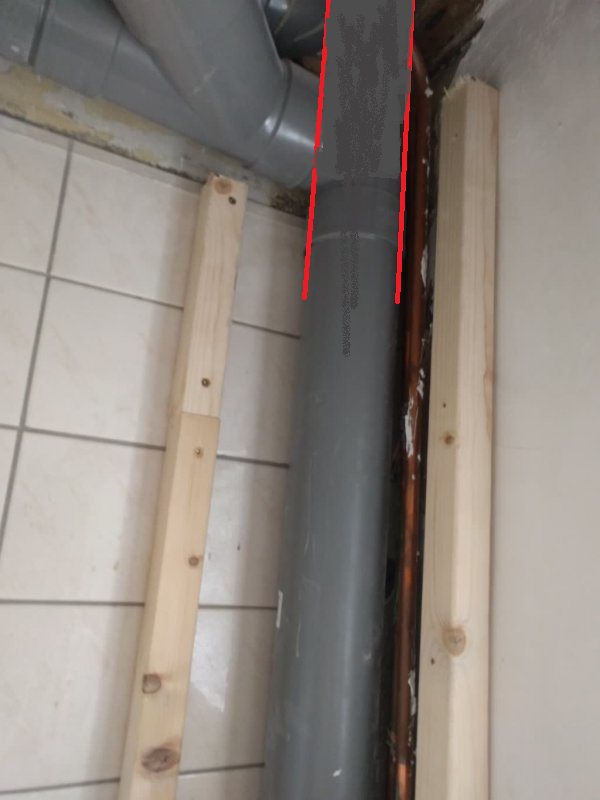

Nieuwe hangend toilet geplaatst op 1e etage (daar zat vroeger geen WC, dus hele aansluiting is 'nieuw'.) Functioneert prima, maar WC heeft soms moeite om alles door te spoelen. Lijkt erop dat water niet snel genoeg wegkomt. Afvoer is uitgevoerd in 110mm, eerst een 30cm naar beneden, daarna met 2 45 graden bochten over driekwart meter naar een pijp naar beneden richting riolering (zie foto's). De WC beneden heeft geen problemen met wegspoelen (en ook nooit gehad in de tijd dat er nog geen WC boven was).
Ik had gedacht dat het verval wel groot genoeg zou zijn, maar blijkbaar toch niet helemaal.
In het horizontale gedeelte zit een beluchting naar buiten toe. Ik kan me eigenlijk alleen nog voorstellen dat het probleem in de pot zit (maar OTOH, dezelfde pot gebruik ik beneden ook en daar geeft dat geen problemen), of dat de aanwezige lucht in het stuk naar beneden zoveel tegendruk geeft dat een extra beluchtingspijp verlichting zou geven.
Omdat ik de boel binnenkort wil aftimmeren en betegelen vraag ik me af wat ik hier nog aan kan doen. ;-)
