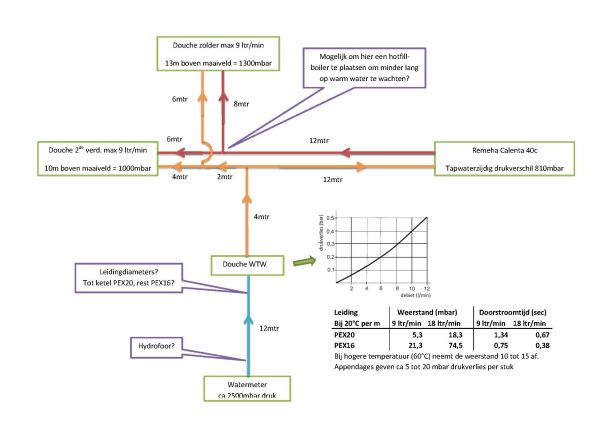

We gaan in ons huis alle waterleidingen nieuw aanleggen en ik heb daar een schemaatje voor gemaakt. Om het eenvoudig te houden heb ik me gefocust op de douches omdat de wens is om twee douches tegelijk te kunnen gebruiken. Uit mijn eerste berekeningen komt dat ik sowieso een hydrofoor nodig heb om voldoende druk te creeeren.
Ik zit nog met de volgende vragen:
- Wat voor hydrofoor heb ik nodig? Hoeveel meter opvoerhoogte?
- Welke leidingdiameters kan ik het beste gebruiken?
- Kan ik nog een boiler dichtbij de badkamer plaatsen om snel(ler) warm water uit de kraan te krijgen?
Iemand advies?
Vraag eerst even bij de waterleverancier of de dienstleiding voldoende capaciteit heeft voor de plannen die u hebt.
De loodgieter
Je dient te rekenen met een voordruk van 200kPA bij de watermeter.
Einddruk bij ieder tappunt 100kPA brandslanghaspel 150kPA.

Capaciteit van de drinkwaterleiding van Dunea is 1500ltr/u, voldoende om 2 douches van 9ltr/min (=2x9x60=1080ltr/u) te voorzien van water.

Ik vraag me af hoe je 18 meter warm waterleiding kunt hebben tussen ketel en douche? Dat geeft zeer lange wachttijden en erg veel verlies.

Nou maak je toch een klein rekenfoutje in je berekening.
je vergeet de leidingweerstand van de berekening af te halen.
en neem aan dat je met warm water wilt douchen niet met koud alleen, maw je ketel bepaald de volumestroom naar je douche's niet de hoeveelheid koudwater over de watermeter. is een groot verschil.
