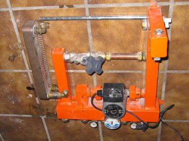

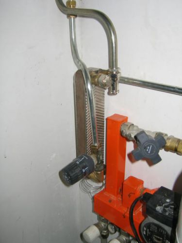

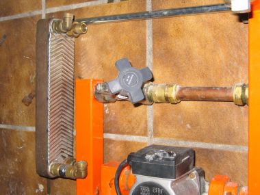

Hoewel ik de logica niet helemaal zie, heb ik toch de boel al wel gedemonteerd, en de bijgaande foto's geven dan een idee van de opstelling, zoals die, naar ik meen, was:
Op de eerste foto zit de warmtewisselaar al gemonteerd met de onderste aansluiting aan de retour; de bovenste wordt dmv het stalen buisje verbonden met de ingaande kant van de verdeler, maar daar komt nog wel het bestaande mengthermostaat weer tussen [dat dient momenteel om de cv buis af te sluiten].
De voorste 2 aansluitingen [dat is dus het primaire circuit] komen aan de cv, middels 2 hoekafsluiters ipv de nu gemonteerde knieen; de aanvoer van de cv komt onder, de afvoer boven, zodat het primaire circuit zelf ontluchtend is.
Dat betekent natuurlijk wel, dat de primaire kant van de wisselaar gewoon een kortsluiting vormt en volop stroming heeft; is dat gewenst met betrekking tot de rest van de installatie?? Lijkt me niet
Een andere methode is natuurlijk, om de thermostaatklep in het primaire circuit te zetten, en daarmee de temperatuur van de wisselaar te bepalen; dan heeft de pomp altijd volledige flow door de secundaire kant van de wisselaar, en dat is dacht ik wat U wilde bereiken?? Dan kan het bovenste nog los liggende buisje verbonden worden zoals het nu ligt, dus tussen de wisselaar en de ingaande kant van de verdeler. En de cv installatie wordt niet volledig open doorverbonden via de warmtewisselaar; dat lijkt me een veel beter idee, maar ik dacht niet dat het zo zat

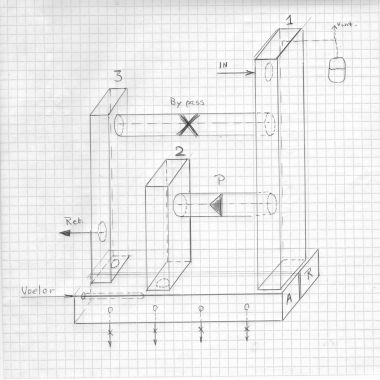

Je weet zeker dat het gatenpatroon klopt op je verdeler?
Hydraulisch neutraal kan hij nooit geweest zijn vanwegen de wisselaar destijds (foutje mijnerzijds) en je zal in iedergeval moeten nazien of dit gecombineerd kan worden met je ketel. Je kan overwegen de wisselaar en expansievat terug te plaatsen De verdeler heeft dan geen nadelige invloed op je ketel meer.

Dat gatenpatroon was dus verkeerd!!
Er zit geen gat onderin de rechter kolom, op de nieuwe tekening #1
Er zit een ca. 15 mm gat tussen kolom 2 [pomp pers] en kanaal A [aanvoer naar vloer]
Er zit ook een gat onderin kolom 3 en kanaal R [Retour van vloer]
Dus zoals het tot gisteren zat, moest de pomp al zijn water aanzuigen uit het CV toevoer circuit, want de bypass was steeds dicht.
Niet neutraal dus.
Goed, ik ga dus de warmtewisselaar installeren; even terug op mijn eerdere vraag vandaag: waar komt dan het thermostaat mengventiel: in het primaire cv circuit? Dan heb ik dus een vrije doorstroming aan de secundaire kant.
Of in het secundaire circuit, en belemmert daarmee de doorstroming door de pomp en dus ook de vloer; lijkt me niet, maar ik dacht dat het zo gezeten had, maar ben niet zeker.

Om een onderscheid te maken voor primair en sucundair.
De thermostaat kraan welke de temperatuur van het water meet wat door de vloer stroomd moet tussen de aanvoerleiding die van de ketel naar de wisselaar zit.
Over de vloer stroomd dan constant de zelfde flow over de wisselaar, ingeregeld met de oventropkraan.
Als er warmte nodig is zal de wisselaar in CV circuit weer opwarmen en de warmte doorgeven aan de vloer installatie.

Dat ene gaatje kan een wereld van verschil zijn.
De plaatsing van het ventiel was ook al wat veemd maar dit maakt het een stuk duidelijker.
Die bypassventiel heeft als belangrijkste functie om de stroming over de pomp te garanderen. De vloerstromen moeten als ze verschillend van lengte zijn appart worden ingeregelt.
De menging gebeurt in kolom 1 op de tekening samen met het bypassventiel wordt er gemengt bij voldoende aanvoertemperatuur sluit de vloerthermostaat en moet er over het bypassventiel 100% stroming zijn. Dit ventiel mag je nooit geheel dicht zetten.
Het zal wel handig zijn als je de pompgrafiek bij de hand hebt om het ventiel op de juiste stand te zetten. De leidingweestanden en inregelventielen moet je mee rekenen.
Met wat meer tijd kun je ook de aanvoer en retourtemperatuur in de gaten houden je moet ongeveer op een verschil uitkomen op ongeveer 10 graden als de vloer volledig op temperatuur is. Elke verstelling heeft wel de tijd nodig om aan te passen.

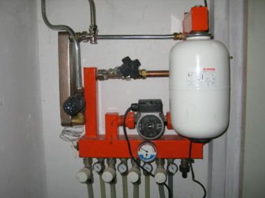

Zo gezegd, zo gedaan, de w.wisselaar en accumulator zijn gemonteerd, en de verwarming lijkt beter te werken, maar krijg alle ruimtes nog niet volledig op temperatuur, na ruim 24 uur verwarmen.
De ketel heeft voldoende capaciteit, die slaat aan en af op z'n max. thermostaat, nu op 90 graden en de thermostaat voor de w.wisselaar op max=50 graden.
Zal hiermee wel moeten leven, gelukkig heb ik nog buizen voor een radiator in elke ruimte ingestort :wink:
Nog even een paar plaatjes; denk dat alles nu zit zoals besproken.
