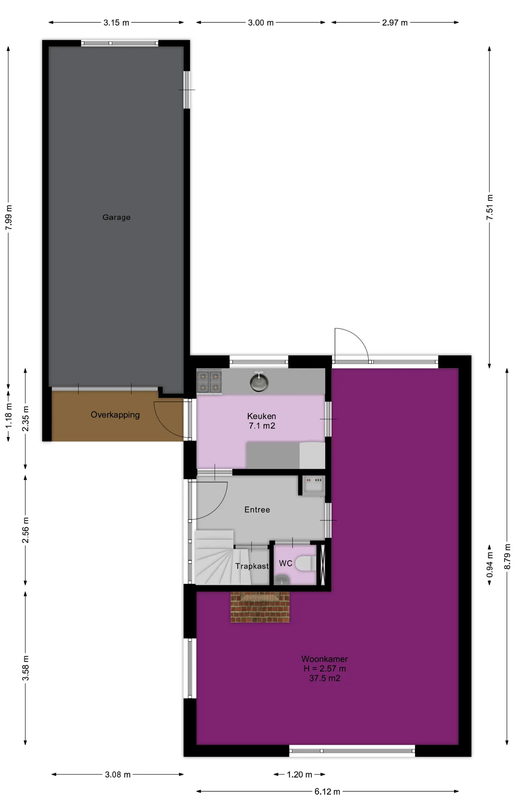

Begin volgend jaar hoop ik de sleutels te ontvangen van mijn nieuwe woning (1970). Daar ligt nu nog tapijt in met normale radiatoren op de benedenverdieping. Mijn idee is om dit er allemaal uit te halen en overal op de benedenverdieping vloerverwarming in te laten frezen en afwerken met een PVC vloer. Tot zo ver is het goed te overzien.
Nu is het ook de bedoeling dat er op termijn een aanbouw komt (over 5 tot 10 jaar). Hoe groot deze precies wordt weet ik niet, maar het idee is om van de huidige keuken een bijkeuken te maken en de nieuwe keuken komt dan in de aanbouw.
Mijn vragen:
  1. Kan ik er op een goede manier rekening mee houden dat er nog een aanbouw komt, zodat de aanbouw zonder al te veel moeite aangesloten kan worden op de vloerverwarming?
  2. Is het mogelijk om de vloer van de aanbouw zo te krijgen dat, na egaliseren van de vloer in de aanbouw, ik de (dan) bestaande PVC vloer door kan trekken zonder dat je hier een naad/overgang krijgt of wordt dit eigenlijk nooit mooi en moet de PVC vloer er dan uit?
Als het antwoord op de 2e vraag een duidelijke nee is dan hoef ik hier geen rekening mee te houden met het kopen van de PVC vloer nu. Als dit wel kan dan bestel ik extra pakken van dezelfde batch zodat daar geen verschil in zit later.
Plattegrond van de huidige woning (idee is dus een aanbouw over de gehele breedte van de achterkant. Tot hoe ver dat dan loopt is nu nog onduidelijk, mogelijk net zo diep als dat de garage nu loopt:

Je wilt straks de nieuwe verwarmingslussen naar dezelfde verdeler kunnen brengen. Dat zou kunnen als je nu voor iedere leiding een ruimte mantelbuis plaatst. Of een deel van de leidingen alvast plaatst waarbij je koppelingen in de vloer gaat krijgen tbv de overgang naar het nieuwe deel. Niet ieder vv-systeem is hiervoor geschikt
Een dilatatie op de overgang oud-nieuw dient er te komen, de scheur komt er anders vanzelf.

Wat betreft het voorbereiden van de vloerverwarming: Er is een kruipruimte aanwezig. Als de verdeler geplaatst wordt in wat nu de keuken is, is het dan eenvoudig om een aantal extra lussen te maken via de kruipruimte (al dan niet voorbereidt met een buis naar de kruipruimte wanneer ik de verdeler plaats)?
De dilatatie heb ik zelf niet bij stilgestaan. Ik zie o.a. hier dat iemand dan hetzelfde dilemma heeft als ik dan krijg. Even goed over nadenken.
Nooit met dit bijltje gehakt, maar kun je niet toch een dilatatie voeg hebben/maken en daar overheen je ondervloer en/of pvc vloer leggen?
Dat een en ander wellicht iets kan verzakken/verschuiven, neem je dan voor lief. De ondervloer met pvc kan hopelijk dan wel iets opvangen. Of zeg ik dan iets heel geks?
Als het te erg wordt, kun je altijd later de voeg aan het oppervlakte brengen en de overgang alsnog anders afwerken.
