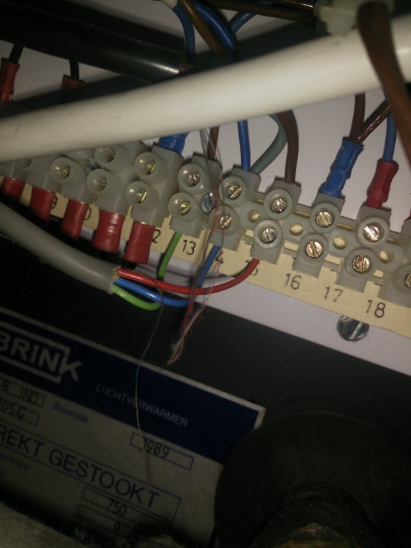

Oeps. Het blauwe draadje had geen functie (zat niet aangesloten. Voor de foto had ik hem opzij geduwd. Bij het er weer op drukken van de thermostaat heeft waarschijnlijk het blauwe draadje boven bij de Z kortsluiting gemaakt. Nu doet het display/ thermostaat het niet meer. Waar kan ik de zekering vinden? of is het nu tijd om een monteur er bij te halen?
Als ik boven bij de ketel kijk, zie ik geen gele draad. Ja een afgeknipte. Dus ook geen functie. ik ga er steeds minder van snappen.
De foto bij de ketel hier onder:
Screech
De kroonsteensteen is op de kap van de elktro kast bevestigd, hieronder zit een print met de nodige glas zekering(en).
Hoe deze thermostaat aan te sluiten op uw brink unit..... Bel Brink zij kunnen dat zo vertellen. En doen er normaal niet moeilijk over.
Ingmar89
Ik zie dat je een Brink B8 IND hebt, oftewel een indirect gestookte luchtverwarmer.
Zit de thermostaat niet gewoon aangesloten op de CV ketel?
