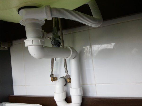

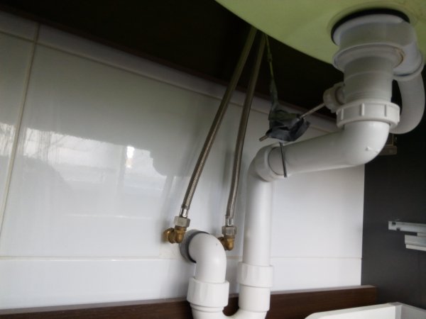

Ik heb er even wat foto's van gemaakt. Kijk zo zit het:
Eigenlijk zijn de leidingen nog helemaal goed. Ik moet alleen de "chromen bovenkant" die zichtbaar is boven de wastafel zelf vervangen.

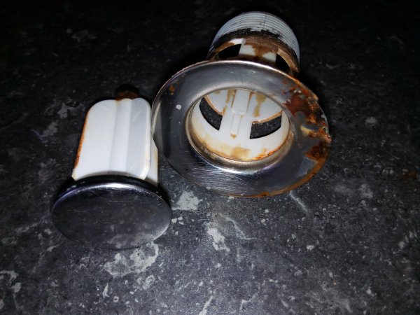

En die ziet er zo uit (ik heb inmiddels alles losgeschroefd):

Volgens mij snap ik nu enigszins hoe het zit. Zo een van het eerste plaatje die ik had gevonden daar moet dan die aansluiting met die ring op waar de slang op zit die naar de overloopbeveiliging loopt. Dat moet dan ook allemaal waterdicht gemaakt worden en dan loopt het zo van de slang het gat in (bovenste deel).
Dus dit lijkt me inderdaad precies wat ik nodig heb, mits het past. De vraag is dus nog of het universeel is of niet.
Frank
Ja, er zullen ongetwijfeld afwijkende typen te vinden zijn, maar die van de afbeelding is vrij universeel.
Dus dat bovenstuk dat je nu los hebt even meenemen zou ik zeggen.
Bijna al die wastes, zijn universeel.
De getoonde, past gewoon op uw wastafel.
