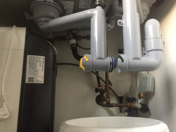

Hoihoi! We hebben een nieuwe spoelbak geplaats, we zijn van 1 naar 2 gootstenen gegaan. We vragen ons af hoe we dit nu kunnen bevestigen. Er moet ook een vaatwasser en een boiler op aangesloten worden.
1. Mag de afvoer van de boiler omhoog lopen (zoals op afbeelding)?
2. De afvoerslang past niet meer in de afvoer, kunnen er hier een verloopje op zetten?
Alvast bedankt!
De afvoer is open, dus dat gaat lekken. In de rechtopstaande afvoer kun je zogenaamde schuine spruiten van pvc aanbrengen. Kies voor rubber ringverbindingen in plaats van lijmverbindingen. Dat is flexibeler en kn altijd aangepast worden.
De kraan met de zwarte knop rechts onderin mag niet zo zitten, hij staat op z'n kop.
