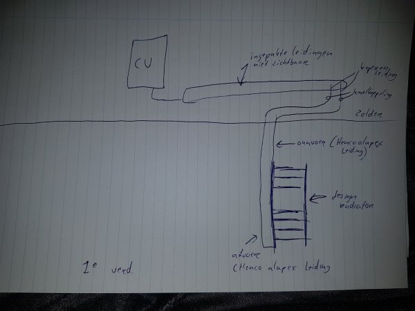

Onze nieuwe badkamer is eindelijk helemaal klaar maat de radiator wordt niet warm. Er is al ontlucht maar dat heeft niet geholpen. De radiator is vn middag 1 keer eventjes goed warm geworden maar na 5 minuten was die al weer ijskoud. De nieuwe radiator is met een (nieuwe) flexibele leiding op de zolder aan de koperen cv leiding aangesloten met een knelkoppeling. De afstand van de radiator naar de cv is nog geen 3 meter. De leiding op de zolder is warm maar lijkt met de afstand steeds kouder te worden... Iemand enig idee hoe ik dit moet oplossen?

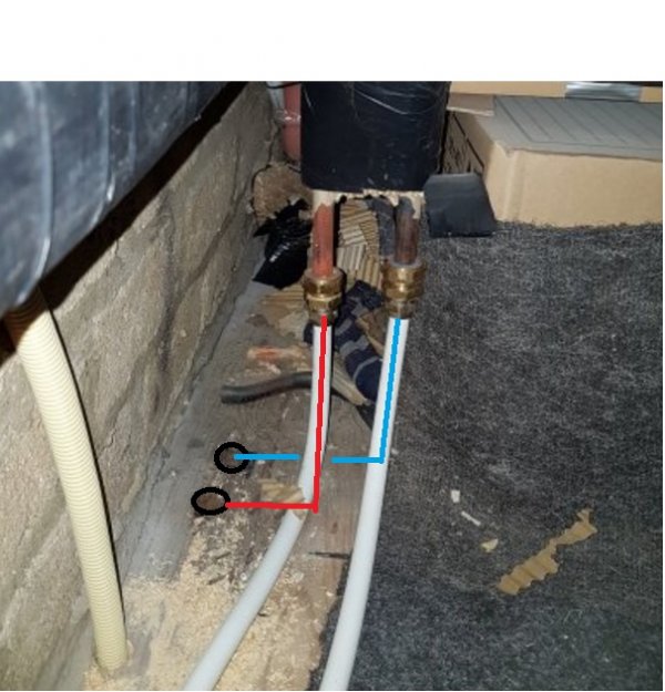

De aanvoerleiding is warm tot op het punt dat die gekoppeld wordt aan de flexibele leiding. Maar heet is de leiding ook niet... zoals je ziet kan ik maar een heel klein stukje zien van de aan en afvoer (koperen leiding).

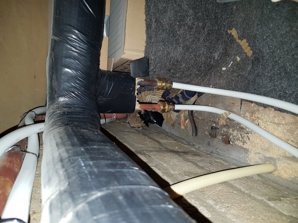

Als je op zolderkijkt zie je ook 2 gaten in de vloer daar hebben de vorige leidingen langs gelopen
en ik vermoed wat je als aanvoer hebt dit moet de retour zijn
Wordt de radiator zo ook normaal wel aangesloten?
Mijn radiator heeft beide aansluitingen aan de bovenkant zitten.
De linker is de aanvoer de rechter de afgaande kant.
Aan de linkerkant zit een buis binnenin de radiator die het warme water eerst naar beneden brengt en vandaaruit verdeeld het zich door de radiator.
Zit bij jou die buis er ook in dan wordt het warme water op deze manier direct de afgaande kant in gepompt en heeft het geen kans om door de radiator te gaan.

De afvoer en aanvoer zit gewoon juist. Nadat ik gisteren de cv heb bijgevuld en het voetventiel heb open gezet werkt hij naar behoren. Ik heb de radiator aangesloten als volgt: aanvoer links boven,afvoer links onder. Bij deze aansluiting is dan toch geen buis nodig of wel? De verwarming wordt helemaal warm..
Toch even snel gaan kijken op zolder. Maar ik heb die foto schuin gemaakt waardoor het lijkt alsof de linker meer naar voren staat en daardoor als aanvoer gezien kan worden. In werkelijkheid zit de linker wat meer naar voren. Bij het doorzagen van de oude leidingen zaten er bochten in. Heel vreemd gemaakt maar het zit gelukkig toch juist aangesloten. De badkamer is heerlijk warm en de radiator zelfs heet. Vrouwtje blij ik blij. Heren bedankt voor het meedenken!
