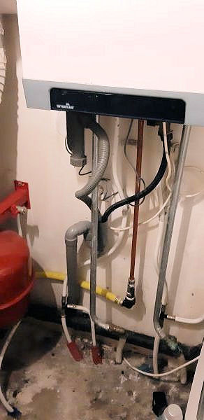

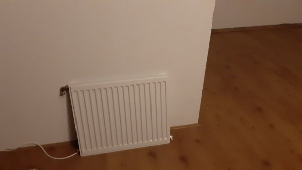

We gaan in het weekend de zolder laten opsplitsen in 2 slaapkamers. Nu heeft 1 kamer een verwarming en de andere niet. We willen een radiator laten aansluiten in de kamer zonder verwarming.
Op de plek waar we de radiator willen aansluiten is tegen de wand waar er achter de washok inclusief cv ketel zit.
Het voordeel hierbij lijkt me dat je niet in de vloer hoeft te vrezen maar de leidingen via de muur kunt doen.
Is dit mogelijk? Zie foto
En welke twee witte leidingen moeten we hebben voor de splitsing?
Plaats even een foto van het geheel, dus met de ketel en het leidingwerk er op.

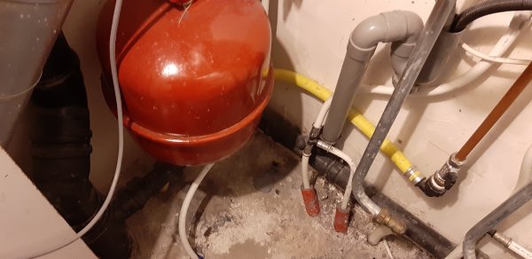

De stalen leidingen 22 mm dienen voorzien te worden van een t stuk 22-15-22 en dan is de linker de aanvoer deze gaat naar de (dubbel instelbare)radiatorkraan en de rechter naar de aansluiting onder aan de radiator gezien zo als de foto is gemaakt.
Neem wel een dubbel instelbare radiatorkraan omdat de radiator die u nu gaat bijplaatsen direct onder de ketel wordt afgetakt en deze veroorzaaktals u de kraan volledig openzet een soort bypass waardoor de woning slecht op temperatuur zal komen, deze radiatorkraan kunt u dan zo in stellen dat deze maar een klein stukje geopend kan worden
Ik mis een aantal beugels, o.a. op de gasleiding, die vind ik sowieso een aparte constructie.
Al met al vind ik het een rommeltje, schakel een vakman in om dit i orde te maken.

Heb al een radiator. Geen dubbel instelbare thwrmostaatknop. Is afknijpen met voetventiel voldoende?
Marcn88
Knijpen met voetventiel kan al ben ik daar niet zo weg van ivm fluiten en verstopt raken van voetventielen door vervuiling
