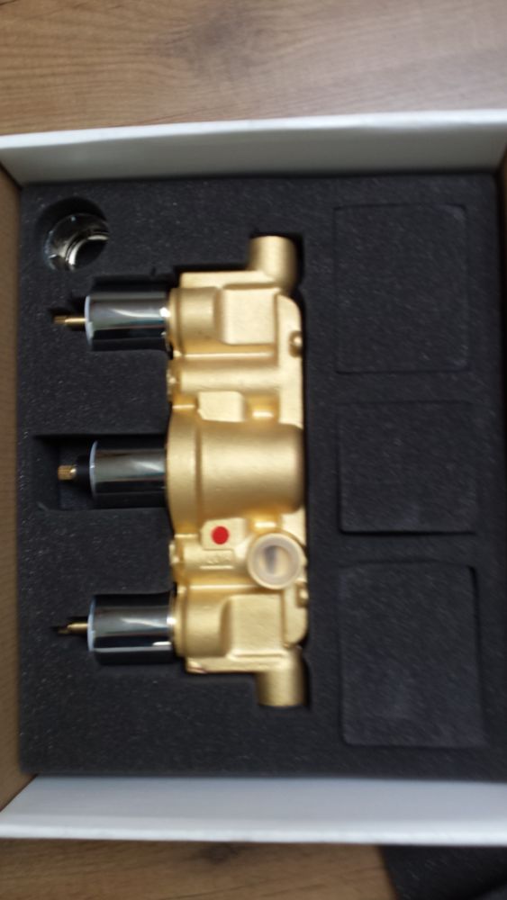

We zijn druk bezig om van een slaapkamer een badkamer te gaan maken.Nu ben ik met de kraan bezig , dit zal worden een stortdouche en een kleine handdouche.
Om dit te bedienen heb ik dus een zgn verdeler.

Eerst maar eens vertellen of laten zien met foto`s welke type kraan het word en evt foto en tekening van waar deze moet komen.

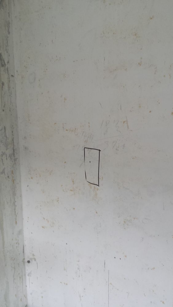

Nou hier dan foto's van de kraan en de muur.
Waar de rechthoek afgetekend is daar moet ie komen.
De muur is van gasbetonblokken , dus dat is makkelijk te bewerken.
De muur is een 8cm dik , dus daar zou de verdeler/kraan inpassen.
Echter hoe ga ik zoiets vast zetten .
Ik kan een gat maken waar de kraan in past en dan ??
Zit verder niets bij geen schroeven etc .
Je plaatst de leidingen aan de kraan en tekend dan vervolgens de kraan en leidingen af.
Freest alles in de muur en plaats de kraan, je kunt de leidingen vast zetten met beugels.
de kraan en leidingen gleuven dicht smeren
maar je kunt er ook voor kiezen om de kraan tegen de muur te monteren of een stuk je er in dan leidingen aan sluiten en vervolgens een 5cm dikke muur er over heen te zetten zodat je kraan en leidingen ook mooi weg gewerkt zijn.
