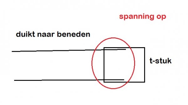

Valt me wel op en dat moet ook anders de afvoer staat op spanning loopt wat bol bij T-stuk.
Je kunt de smeer laag er ook nog uit halen, dan word dekvloer ook wat dikker.

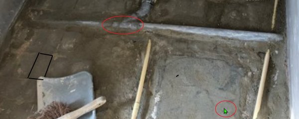

links zie je de afdruk tegels zitten terwijl de afvoer hoger ligt.
Rechts is dit beton of een bestaande smeer vloer?
Als oude smeer laag beter er uit halen.
En de t-stuk krijgt veel spanning op de mof waardoor breuk kan ontstaan.
beter is er uit slopen en nu opnieuw plaatsen

Dit is incorrect het zijn niet de afdruk van de tegels.
Dit is de originele verdiepings vloer die in kleine blokjes is ingeslepen om makkelijker te verwijderen. Hier lag nog een cementdekvloer overheen en daarop was getegeld.
Rechts is beton net als links, foto geeft vertekend beeld denk ik.
Wat bedoel je met teveel spanning op de mof? Wat zou ik moeten aanpassen precies?

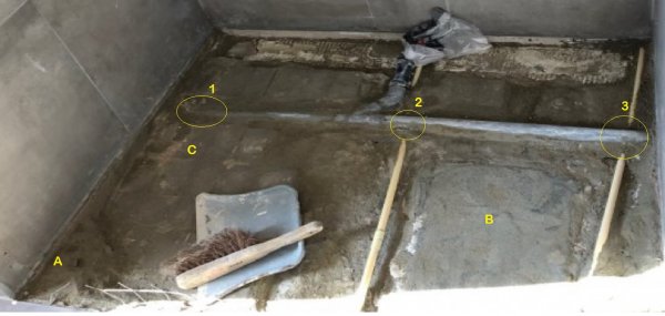

Ik heb je foto even 200% vergroot en daar zie ik wel de oude laag smeer laag die is blijven zitten en dingen uitgeslepen voor drain en afvoer en electra.
A= Nieuwe smeer laag rest.
B= zoals je zegt beton.
C- oude smeer laag
afvoer gaat over electro buis 3 en 2 dan duikt hij naar beneden.
Beste is gehele vloer schoon tot beton ook oude smeerlaag er uit en je afvoer beter afvoer buis onder doen en electrich er over heen.
En als het kan eerste stuk 50 nemen tot drain en verder naar achter 40.
