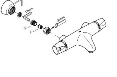

Ik heb twee mooie nieuwe thermostaat krane gekocht van het merk Grohe. Na installatie lekken ze beide op dezelfde plek. Ze lekken uit het kraanhuis bij de warmwateraansluiting.
Ik heb iets gelezen over de terugslagklep die aan deze zijde zit, maar weet niet of het daar iets mee te maken heeft.
Kan iemand mij helpen ?
Dank
Martien
Nee dat heeft met de keerkleppen weinig van doen. waarschijnlijk lekken ze op de aansluiting van de s-koppelingen.
zet hier een paar nieuwe ringen in fibber en je probleem is waarschijnlijk verholpen.
Dank je voor het meedenken.
Ik heb er nieuwe ringen in zitten, dus helaas dat was het niet.
Wat ik was vergeten te vermelden is dat de kranen tijdens het stromen ook een brommend geluid maken, misschien helpt dat nog ?
Welke type kraan is het van grohe.
en welke kant zit je warme aan sluiting
ook wil het wel wezen dat tule ( K ) los zit
en ( H) is het keerklepje
