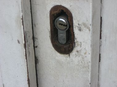

Er is bij mij ingebroken via de voordeur. Het was sowieso al geen goed slot, maar wil het zelf proberen te repareren. Heb enkele foto's getrokken, indien iemand mij advies kan geven hoe dit aan te pakken?
Er is precies wat hout weg(foto 1), moet ik dit opvullen met iets..?
het slot op zich werkt dus nog, maar het is niet meer veilig, want ik kan het ijzeren plaatje(2de foto) langs de andere kant er niet meer opvijzen, zoniet kan ik de deur niet meer sluiten, want de slotplaat (1ste foto) hangt maar met 1 vijs vast en dus niet meer stevig tegen de deur.
Stot verwijderen en de opening iets groter fresen.
Vervolgens met een lijm met vullend vermogen het hele gat vullen met een balkje van een goede sterke houtsoort.Eigenlijk maak je de deur dus weer massief.
Wachten tot het uitgehard is en het slot opnieuw infresen zodat het strak past bij voorkeur zonder speling.
Kozijn buiten eigenlijk dezelfde aanpak.
het beschadigde deel ruim weghalen(mooiste is kozijn vervangen) neem rustig iets meer naar boven en beneden dan alleen het beschadigde deel.
Nieuw stukje hout inlijmen en goed schroeven in de bestaande kozijn en in de muur.
Sluitkommen opnieuw strak infresen en het juiste beslag plaatsen.
Na opvullen gat in deur en kozijn, dat ijzeren plaatje waar je slot in valt vervangen door slot kommen en deze op alle plekken vast schroeven in het kozijn, inbraak werende slotplaat over je cilinder zetten (zorgt er tevens voor dat het sluitwerk niet zomaar uit je deur kan, ook een anti inbraak strip zou helpen (verstevigd ook je deur en kan er de volgende keer niet zo makkelijk iets tussen gezet worden). Je kan ook nog extra knip sloten erop zetten, want als ik het zo bekijk dan is je deur met een klein beetje geweld open gebroken. Is je voordeur toevallig hol, vind het gat boven je slot in de deur namelijk wel erg groot.

Extra knip is leuk om je deur recht te houden maar heeft over het algemeen geen enkele extra waarde op het gebied van anti inbraak en vooral niet als je de woning via de voordeur verlaat want dan kun je de extra knippen ook nog eens niet gebruiken.
Veel beter is het plaatsen van een extra bijzetslot of een 2 of 3 puntsslot.
Wat mij opvalt is de ruime opening boven het slot, dat kan ik niet plaatsen, hoe komt dat er in?
Ik neem tenminste niet aan dat de inbrekers je slotgat wat groter zijn gaan uitboren.
Als ik het slotgat met het uitgefreesde stuk er boven zo bekijk dan lijkt het alsof er eerst een 3 punt slot in heeft gezeten.
Bij alles wat je doet moet je er rekening mee houden dat elke speling die ergens ontstaat een zwak punt vormt bij belasting (braak)
Dus hoe nauwkeuriger je werkt hoe sterker het eindresultaat zal zijn.
Zo kun je bijv. het gat wel op gaan vullen maar als de gebruikte lijm zwakker is dan hout dan zal het los knappen en weinig nut hebben, zet je het stuk hout vast met schroeven die je er gewoon doorheen draait dan zal het hout splijten en is de verbinding minder sterk.
De beste combinatie zal ontstaan met:
- veiigheidshoofdslot, gebruik een 60mm slot ivm. het naar binnen draaien van je deur (bespaard je afgeknelde vingers) kosten rond de 50 euro
- veiligheidsbouwbeslag kruk binnenzijde knop/greep buitenzijde kosten rond de 40 euro.
- nieuwe cilinder (want zo te zien is je huidige cilinder te kort) kosten rond de 40 euro voor een goede veiligheidscilinder
- veiligheidssluitkom kosten rond de 10 euro
Wil je een extra bijzetslot dan krijg je deze kosten ongeveer nog een keer.
suc6

Bedankt voor de antwoorden!
Het gat komt waarschijnlijk omdat er vroeger een ander slotsysteem in zat.
Kijk dan eens of je nu een meerpunts-sluiting (3 of 5) kunt plaatsen. Werkt vele malen beter
