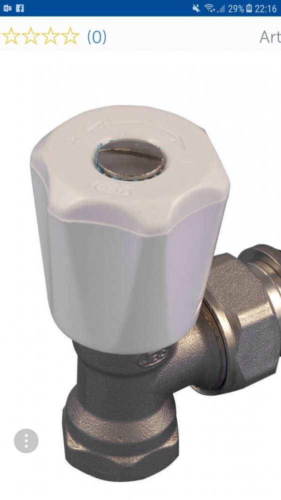

Nieuw geplaatste radiator word niet warm - met foto
Wat voor kranen heb je op je andere radiatoren?
Als je al je andere radiatoren dichtdraait, wordt hij dan wel goed warm?
Ik denk dat de installatie ingeregeld moet worden.
Thermostaatkranen hebben (veel) meer weerstand dan handkranen. (vooral oude handkranen hebben een heel lage weerstand)
De aan en afvoer kan ik helaas niet lager laten verlopen hij gaat van de woonkamer na de gang en dan de wc in. Dus als ik heb lager zou plaatsen kom ik langs de voordeur uit. En onder de vloer lukt ook niet vanwege betonnen vloer.
Wel kan ik mischien de radiator wat hoger hangen zodat die minder een vrije val maakt de aanvoer.
Ik zal morgen even testen als ik alles uit zet en die aan wat die nu doet.
Op de rest van de radiatoren zitten de standaard kranen zoals op de foto.
Kan dit een probleem veroorzaken? Dat die daarom niet zo heet word als de rest maar warm /lauw?
De thermostaatkraan vervangen door een gewone kraan.
De warmte die wordt afgegeven blijft hangen onder het plafond en laat de kraan dichtlopen.
De kraan hoort horizontaal gemonteerd te worden.
Alternatief is een thermostaatkraan met voeler.
