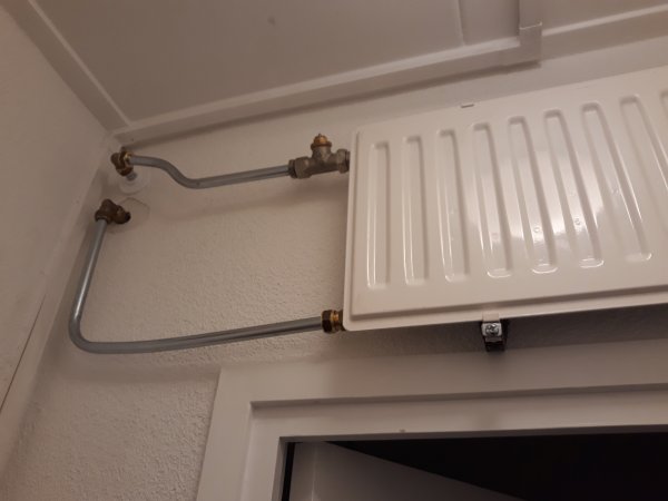

Goedendag,
Ik heb vandaag voor het eerst een radiator bij geplaats dit is verders redelijk gelukt. De eerste keer is altijd lastig. Vooral het buigen.
Maar nu word deze nieuwe radiator niet of nauwlijks warm.
Alles is goed ontlucht en staat op 1.9 bar druk.
Wat ik heb gedaan verders is dat ik alles radiator knoppen had dicht gedaan en alleen deze nieuwe open dan word de aanvoer een beetje warm niet heet en de retour is koud.
Als alles open staat dan is de rest heet bijna niet aan te raken en de nieuwe is lauwig/koud.

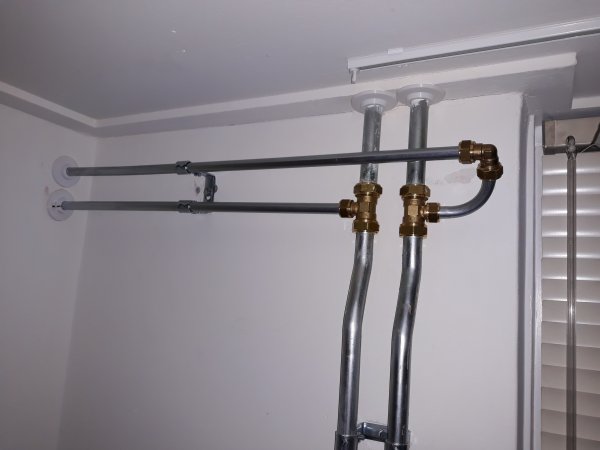

Nu zat ik te denken moet ik mischien op foto 1 op de aanvoer de bovenste leiding een knie incl een ontluchtings ventiel plaatsen.
En op foto 2 hetzelfde maar dan op de afvoer.
Ik verdenk mischien dan er lucht kan zitten daar al komt er geen lucht uit de radiator zelf meer.
Of hebben jullie mischien andere ideeen of dingen die ik kan proberen?
Alvast bedankt

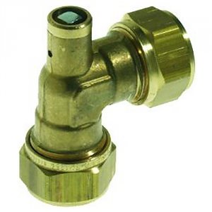

Ik zou er een knie met ontluchting opzetten, dat is namelijk het hoogste punt en daar blijft dus de lucht hangen.
Alternatief foto 2 :
De knie -tjes vervangen door T stukken , bijvoorbeeld 22/15/15 en dan ontluchters op de 22 naar boven gericht.
Maar wacht even op de specialisten hier op het forum.
Zo te zien loopt de retour licht op naar de muur toe.
Als de aanvoer oploopt is het echt minimaal en ik verwacht dat dat geen probleem oplevert, het is zo te zien geen 15mm.
Maar je hebt wel gelijk dat er wat lucht kan blijven hangen,
maar dat beetje word wel meegenomen door de stroming.
Om daar aan de andere kant t-stukken te zetten lijkt me geen gezicht.
Het kleine beetje wat de retour oploopt lijkt me geen probleem.

De aanwezige thermostaatkraan is die ok? zie het pinnetje niet ver uitsteken ? fotootje dichterbij en graag het hoogte verschil leidingwerk foto 1 aangeven. Zo wordt uw probleem wellicht verholpen.

Het is heel simpel, een knelknie met ontluchting op de leiding waar de kraan op zit, de bovenste dus.
Bedankt in ieder geval al voor de info.
Hoeveer zou het pennetje ongeveer uit moeten steken van de knop?
En is het ook niet raar dat als ik de radiator ontlucht dat er totaal geen lucht uitkomt maar gewoon een straaltje water?
De buis dia is 15mm.
Het verschil vanaf de muur tot aan de knie van de aanvoer is : 8mm
Wat ik net nog even geprobeerd heb ik de knietjes van foto 1 en 2 de aanvoer een stukje los te draaien ik hoorde hierbij wat lucht ik heb ze nu weer vast en de kachel aangezet om te checken

Dank voor uw reactie. Het feit dat er lucht ontsnapt bij de koppelingen bevestigd mijn vermoeden. Ik zou toch een t-stuk 22/15/15 plaatsen op de situatie foto 2 met de 22 naar boven met daarin een ontluchter. op de aanvoer dus. Gezien de leidingverlopen zou ik -als ik u was- en toch de boel moet aftappen er ook een op de retour zetten maar dat moet u zelf beslissen. de prijs is het niet. het gemak wel.

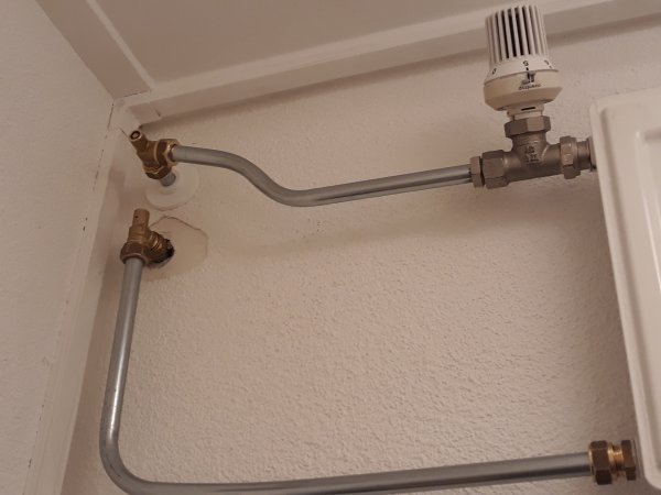

Tja, hoever moet het pinnetje uitsteken van de thermokraan ?
De foto is wat veraf en lijkt het pinnetje slechts minimaal uit te steken. De specialisten hier kunnen hier wellicht meer duidelijkheid over verschaffen en bij deze het verzoek ff een fotootje dichterbij van de thermokraan.
Ik hoor het graag. ps: ik ben géén expert.
mvg Peter
Het pinnetje steekt zo 4 mm uit en is in te drukken en komt weer terug ik weet niet of die zo hoog genoeg zou moeten zitten?
Dus eigenlijk wat u zou doen is op de knietjes bij de radiator op de aan en afvoer een ontluchting knie eroo zetten?
Zou deze dan niet bij de aanvoer op foto nummer 1 moeten? Dan de bovenste?
Wat ik nu merk is dat de leiding aanvoer op foto 1 niet vast kan houden en naarmate je richting de radiator gaat word die steeds iets kouder de radiator is nu lichtjes warm en de afvoer vanaf de radiator is lauwig /koud
En deze wilde ik erop zetten:
Rick, je geeft min of meer zelf het antwoord al. Bij de aanvoer foto 1 is de leiding heet maar ga je richting radiator richting muur dus wordt het minder. Dus daar zit de blokkerende lucht. Dat is ook het hoogste punt in de leidingen. Dus ontluchters op foto2 is het hoogste punt en dan moet het goed komen.
Pinnetje zit wel goed denk ik. Niet aankomen met een tang ofzo.

Als je hem toch aftapt, zou ik de thermostaat kraan vervangen door een thermostaatkraan met een voeler, of een normale kraan. warmte blijft boven in je ruimte hangen ( aangezien de radiator tegen het plafond hangt) hierdoor zal de kraan eerder dichtlopen terwijl het lager in de ruimte koud blijft.
(wist je dat sommige thermostaat kranen zonder knop automatisch dicht lopen)
Beter zou zijn ( indien mogelijk ) die radiator lager bij de grond te hangen.
Ik heb de ontluchters geplaats maar hij wil nog niet helemaal warm worden.
Er zit eigenlijk niet heel veel verbetering in dan na gister.
Als ik de ontluchters opendraai spuit het water eruit niet zoals bij de radiatoren een straaltje water.
Zou dit dan nog lucht zijn en moet ik dan doorgaan totdat het er niet hard uit spuit?
Of zou ik nog iets anders kunnen proberen?
Doorgaan tot het niet meer sputtert, maar een volle straal geeft.
Ik zou er trouwens niet teveel warmte van verwachten. Hoog geplaatste radiatoren geven zeer slecht warmte.
Nee hij sputtert niet maar er kom gewoon een harde straal uit en niet zoals de radiatoren een zacht straaltje. Maar dit zou mischien ook kunnen omdat de onluchter direct op de leiding zit en meer druk op staat toch?

Zitten de leidingen op foto 1 op een locatie die erg in het zicht zit of valt dat mee? Zo dit niet het geval mocht zijn dan is het wellicht beter om het verloop hiervan 'soepeler'te laten verlopen. Het 'duiken' van de leidingen op foto 2 werkt niet mee. Maar nogmaals : ik ben geen specialist...maar mijn gevoel zegt dat dit een probleem veroorzaakt.
De aan-en-afvoer op een lager niveau laten koppelen zal minder weerstand veroorzaken denk ik.
