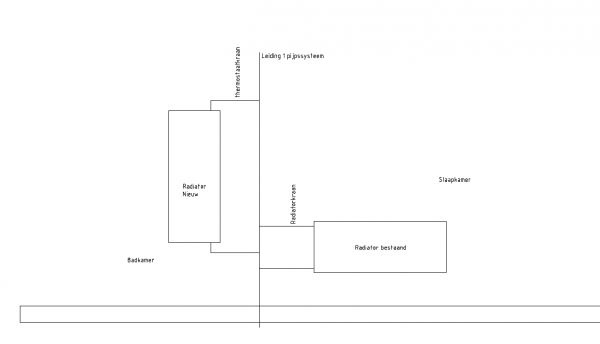

Nieuw geplaatste radiator word heel langzaam warm
Ik heb een radiator in mijn badkamer geplaatst, maar wanneer ik ga stoken word deze heel langzaam warm van boven naar beneden.
Het duurde ongeveer een uur voor dat deze helemaal warm was.
In de slaapkamer naast de badkamer heb ik een bestaande radiator, deze werd veel sneller warm.
Weet iemand hoe dit kan?
in het plaatje hoe een schets hoe het allemaal zit aangesloten. alleen de radiator in de slaapkamer is bestaand. stuk leidingwerk thermostaatkraan en radiatorkraan is vernieuwd.
Groetjes
Sander
Het is een 1-pijps systeem zie ik? Stroomt het water in de getekende buis van boven naar beneden, of andersom?
Heb je wel ventielen met een extra grote doorlaat (hoge KV waarde) gebruikt?
Het water stroomt van inderdaad van boven naar beneden.
Ik heb de thermostaatkraan recht van heimeier. Ik zie hier een kv waarde van 0.49 staan. Is dit te klein?? Welke thermostaat kranen kan ik het beste gebruiken voor 1 pijps systeem.
