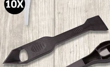

Als je de oude kit gaat verwijderen, die nog plakkerig is, spuit er dan eerst even een afstrijk middel op, die je gebruikt om de kit mooi glad te krijgen.
Water met een klein beetje afwasmiddel er in, mag ook.
Dan plakt de kit niet meer aan de muren.
Koop even een kit verwijderaar, zoals afgebeeld.
Dan kun je de de oude kit netjes verwijderen.
Als je het stukje gereedschap even regelmatig in de seepsop dompeld, blijft de plakkerige kit daar ook niet aan vast zitten.
Daarna alles even eerst met schoon water schoonmaken, en eventuele kitresten verwijderen met kitverwijderaar vloeistof.
Daarna opnieuw afkitten.
