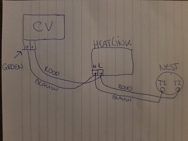

Beste klussers,
Ik wil graag een google nest installeren, maar ik twijfel over de bedrading.
Zie foto voor de bedrading van de cv ketel.
Zoals ik het begrijp is het rood en blauw naar de heatlink en die dan doorlussen naar de nest plus twee kabels van groen naar de heatlink.
Weet iemand hier meer van?
Alvast bedankt!
Mvg Jan
Screech
De draden van oranje blokje afhalen. Deze aansluiten op de heatlink en de nest in de woonkamer.
Vanaf de heatlink een nieuwe draadje naar het groene blokje.
Dan moet het werken.
Het oranje blokje is alleen voor een Nefit thermostaat.
Jant82
Bedankt voor de reacties.
Een opentherm module is natuurlijk beter om te besparen.
Ik heb even een tekenschema gemaakt voor mezelf om te kijken of ik het snap.
Is het met de opentherm module een geval van de kabels van het groene blokje(cv) verplaatsen naar het oranje(cv) blokje?
Klopt mijn schema verder wel?
Alvast bedankt!
Akatar
Ik ken de heatlink niet maar:
ketel
opentherm convertor (op oranje aansluiting)
heatlink
nest
Marcn88
Vanaf de nest thermostaat de 2 draadjes in de heatlink aansluiten op t 1 en 2 vanaf de heatlink de aansluitingen 2 en 3 aansluiten op de groene connector van de ketel op L en N de fas en nul draad naar een stekker

Jant82
Excuses voor de late reactie, maar de installatie is gelukt.
Geïnstalleerd zoals aangegeven.
Mijn dank is groot.
Mvg Jan
