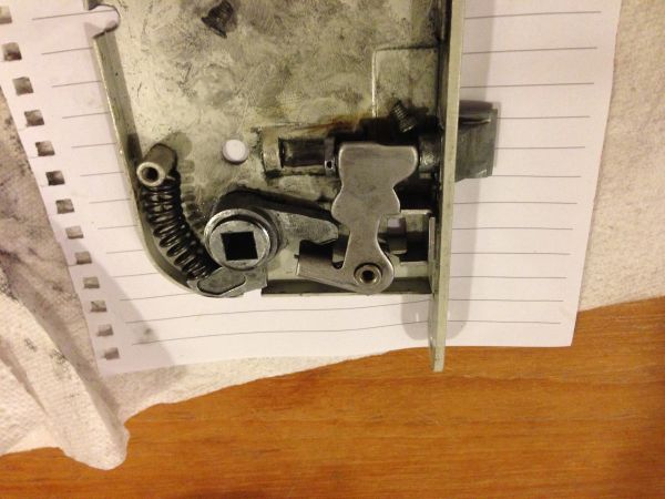

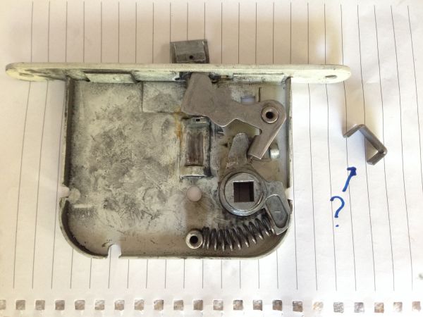

H Hdvisser74 4 okt 2015 #1 Bij het monteren van een Nemef binnenwerk weet ik niet waar het u-vormige plaatje geplaatst moet worden. Zie foto. Iemand een idee?
H Hdvisser74 6 okt 2015 #2 Het onderdeel moet geplaatst worden zoals te zien op de foto. Geklemd door het veertje.
