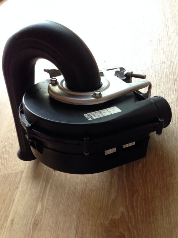

De ventilator van onze Nefit Ecomline HR32H ketel maakt een hoop herrie. Eigenlijk moet de hele ketel vervangen worden maar dat is dit jaar geen optie meer. Om de winter te overbruggen heb ik via Marktplaats een vervangend exemplaar uit 2013 gekocht (35 euro).
De vraag: Hoe vervang ik de ventilator?
Het lijkt erg makkelijk (stekkers eruit en erin), maar ik ben vooral benieuwd welke veiligheidsmaatregelen ik in acht moet nemen. Zelf kwam ik tot stekker eruit en gas afkoppelen :-)
Niets
Stekker uit het stopcontact halen.
Oude fan er uit
Nieuwe er in
Afstellen op -5 Pascal delta P
Verklaar?
Ketel wordt afgesteld op gastoevoer, en default ventilator.
Ventilator vervangen door voorgeschreven type Nefit = identieke afstelling?
Nee niet identiek. Iedere ventilator wijkt van elkaar af.
Doe nou niet zo eigenwijs dat ding MOET. Afgesteld worden op - 5 Pascal.
Doe je dat niet had je die 35 euro ook kunnen uitsparen.
Ook niet iedere golf loopt even hard als je het gas in de identieke versnelling even ver indrukt.
Hold your horses.
Ik doe niet eigenwijs ik vraag om een verklaring omdat ik het idee erachter wil begrijpen.
Welk apparaat is hiervoor nodig, en wat is de procedure om af te stellen op - 5 Pascal. Waar kun je dit meten?
Je hebt er een gasdruk meter voor nodig en de procedure staat omschreven in de installatie handleiding.
En die kun je downloaden
