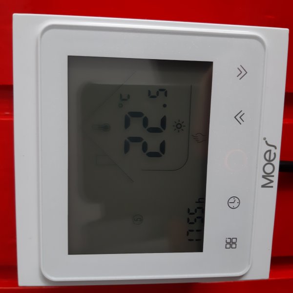

Nefit thermostaat vervangen voor Wifi thermostaat.
Pvdvalk

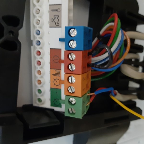

Wie weet welke kleur draad ik moet aansluiten in de wifi thermostaat ?
Heb blauw, rode en gele draad.
Blauw en rood zijn momenteel aangesloten.
Poort 3 en 4 zijn voor de 220 volt draden aan te sluiten.
Ronny
Je zult er eerst voor moeten zorgen dat er 230V beschikbaar is voor de nieuwe thermostaat
en daarbij moet de bedrading in de ketel omgezet worden zodat deze niet meer op de "Nefit bus" zit maar op de aan/uit aansluiting.
Daarbij moet je mogelijk een doorverbinding weghalen of juist aanbrengen.
(weet het niet uit mijn hoofd)
Als dat voor elkaar is dan kun je de blauwe en rode draad aansluiten op 1 en 2.
(volgorde maakt niets uit)
Pvdvalk
YES !!! Na wat leeswerk over de aansluiting bij de ketel zelf, de wifi thermostaat werkend gekregen.
De 2 draden bij de ketel omgezet van oranje naar groene aansluiting. :D

Pvdvalk
De moes thermostaat wifi = 23 euro. :D
Nefit Easy = 120 - 180 euro. :cry:

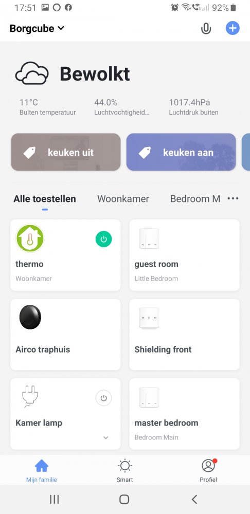

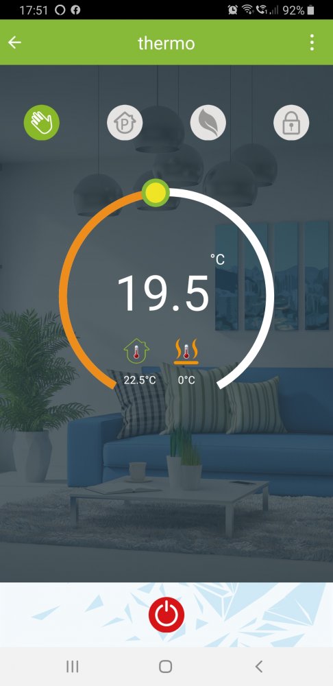

De moes reageert nog beter dan de gewone nefit thermostaat die ik eerst had. :P
En voor de functie, dat ik hem via alexa/echo en mijn gsm kan bedienen, vindt ik de nefit easy veeeeeeel te duur. :!:
