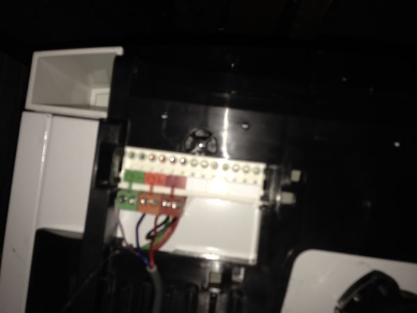

Ik heb een Nefit Proline HR Combi ketel en wil graag de standaard Nefit Moduline 100 thermostaat te vervangen door een Plieger Milton klokthermostaat. Momenteel zijn er 2 draden, een rode en een blauwe verbonden met de oranje connector op de ketel. (Er is een jumper draad op de rode connector en niets is aangesloten op de groene connector.) Wat moet ik doen om dit te laten werken? (PS, sorry nederlands is niet mijn eerste taal.)
Aansluiten op de groene stekker . Doorverbinding op de rode stekker zeker niet verwijderen .
Voor de beste werking van je ketel kan je best de Nefit-thermostaat laten hangen ... Waarom zou je deze willen wegdoen voor een gewone thermostaat ??
