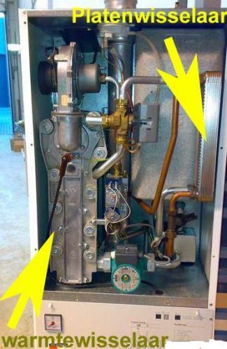

Is het dan OF een platenwisselaar,OF en ingebouwde boiler??[/b]
Xr8
Er zijn ketels met daarin een boiler, deze indirect gestookte boiler heeft een hoeveelheid water bv 25l op voorraad. In de boiler zit dan een verwarmings spiraal welke wordt verwarmd door de ketel.
De doorstroomtoestellen hebben een tapwisselaar, op deze wisselaar zitten 4 leidingen net als een boiler. Warm/Koud, Aanvoer/Retour.
In deze wisselaar wordt het koude water in gelaten en stroomt het er warm uit, water wat nodig is wordt dus pas warm gemaakt als het nodig is, er is geen warmwater voorraad. Vaak hebben dit soort ketels overigens wel een boiler functie, in de vorm van het warm houden van de wisselaar/buffervat oid. Dit om snel warmwater te kunnen leveren.
Dan heb je ook nog een merk wat 2 wisselaars in een heeft, deze ketels kun je zonder radiatoren toch gebruiken voor ww, iets wat met de meeste andere ketels niet gaat, omdat er cvwater in moet zitten om te functioneren. Ga er maar van uit dat bij de ketels het warmwater wel goed is, dit wordt aangegeven in CW waarde hoe hoger, hoe meer ww.

Bedoeld u niet warmtewisselaar, nefit heeft een serie met 5 jaar op de warmtewisselaar en een serie met 15 jaar garantie op de warmte wisselaar. de verschillen zijn het materiaal en de opbouw(vorm).

De warmtewisselaar is het deel waar de brander inzit. De platenwisselaar word gebruikt voor het verwarmen van warm water. Noemt men ook wel platenwarmtewisselaar.
