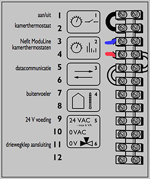

De Easy kan je 1 op 1 vervangen, zonder extra kastje bij de cv ketel.
De Nest is een aan/uit thermostaat.
Kijk waar de kamerthermostaat draad nu op je ketel is aangesloten.
Uit mijn hoofd is dat contact 3-4
Een aan/uit thermostaat, lees nest, moet op contact 1-2.
Bedankt hiervoor, vandaag een Nest gekregen en kwam deze reactie tegen.
Dus als ik het goed begrijp is een Nest een aan/uit thermostaat en kan op contact 1 en 2 aangesloten worden. Maakt het dan nog uit welke waar (Nest aansluitingen warmtevraag/gemeenschappelijk).
En hoe zit het dan met de aansluitingen 3-4 waar nu de moduline (rood en blauw op afbeelding) op aangesloten is moeten deze nu doorgelust worden of blijven ze 'leeg'.
