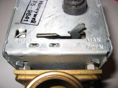

Driewegklep in het midden? dan zal je de metalen uitvoering hebben en dat klopt idd, heb je de kunsstoffen vc8010 dan is dit niet goed maar dat is denk ik niet aan de hand.

De klep in de middenstand is dus niet goed.
Als een metalen driewegklep (het dunne metalen stripje) in het midden zit,
dan staat de klep open naar de boiler en naar de CV. Bij het opwarmen van de
boiler wordt de CV dus ook warm.
Druk eens tegen het stripje/de hendel en zorg er voor dat deze weer in de ruststand komt.
(en niet in het midden)
PS, dit geldt voor een metalen klep.

de oude metalen driewegklep heeft onbekrachtigt [dus cv stand op de turbo] het hendeltje altijd op de middenstand en je hebt speling naar beneden, dus hij sluit af ;)
tezij de bal opgezet is van daar de vraag mbt warm water ;)
geen verwarring zaaien,, dit helpt TS niet verder.
Je kunt het hendeltje vastzetten in de middenstand.
Aangezien de ketel opnieuw geplaatst is zou het mij niet verbazen als
de klep tijdens het aftappen handmatig op de middenstand gezet zou zijn.
Als de ketel nu geplaatst is, dan kan dat best vergeten zijn.
Geen verwarring dus, maar logisch nadenken. Anders nog iets? :-)

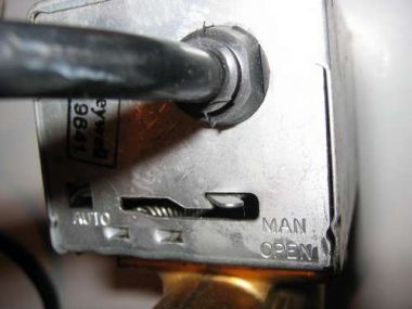

Om het makkelijker te maken heb ik wat foto's gemaakt:

Als deze handmatig verzet zou zijn tijdens het aftappen van het toestel, zou deze weer in de "normaal" stand springen zodra er spanning op het toestel gezet wordt.
Deze optie lijkt me niet aan de hand hier, eerder een afsluitbal die opgezet/vervormt is.

Ik heb idd de metalen uitvoering.
