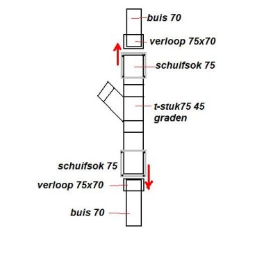

Toch zal me niet verbazen dat het riool heeft volgestaan waardoor het water in de goot is blijven staan.
Anders een spuistuk aanbrengen in de afvoer.
Dan kan het water weg uit de goot, als het riool verstopt zit, of het water niet kan verwerken.
Dat kan je doen door bijvoorbeeld een Y stuk boven tussen de regenpijp te zetten.
Zet er dan ook een bladrooster op, dan kunnen er geen vogels in om hun nestje te bouwen.
Henk had hier al een mooie tekening van gemaakt, hoe je die er tussen moet zetten eventueel.
Alleen misschien even de maten van je eigen buis overnemen.

Zo'n spuitstuk klinkt inderdaad handig alhoewel ik al vergaarbakken heb hangen met een overloopje er in. Het was echter zo heftig dat dit niet gewerkt heeft. Heeft zo'n spuitstuk dan wel toegevoegde waarde??
