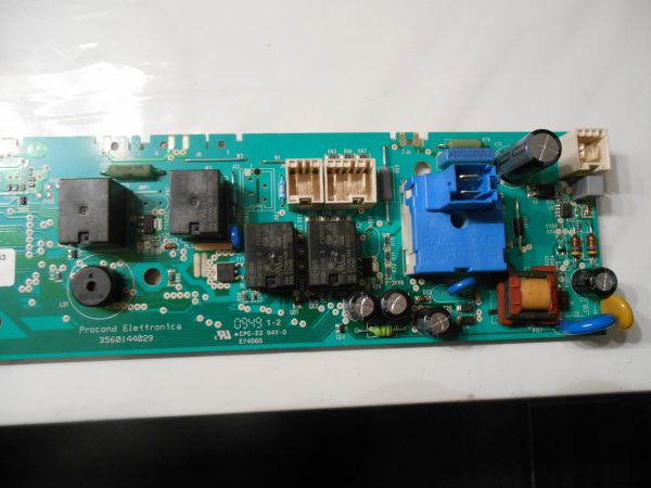

hoi
onze condensdroger is deze middag zomaar uitgevallen . Nu kan ik hem niet meer opstarten en de leds gaan ook niet meer op het display.
ik heb spanning gemeten op de kabeltjes tussen de aansluiting van de stekker en de printplaat.
Weet er iemand raad ?
mvg
steven
Stivy
Weet er niemand geen raad ?
mvg
steven
Stivy
Echt niemand met enige raad ?
steven

Stivy
Hoi Ronald41
dan ga ik morgen na het werk direct de printplaat demonteren en checken
alvast bedankt
steven

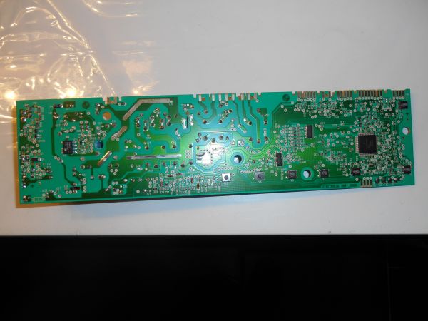

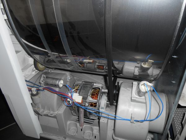

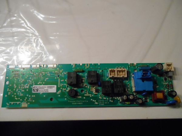

Stivy
Hoi ronald41
ik heb de printplaat gecheckt en niet direct slechte solderingen gevonden .
de deurschakelaar heb ik ook gedemonteerd en en samen met de bedading uitgemeten = ok
maar zou je mij willen uitleggen hoe/waar ik die secundaire spanning kan meten want dit is me niet direct duidelijk

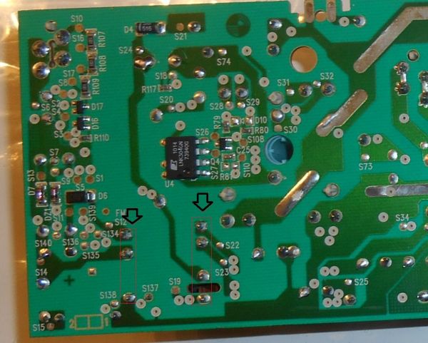

hierbij nog enkele foto's die misschien kunnen helpen
deze 2 condesatoren heb ik ook getest.
1 van 4 uF : deze gaf 3.5 op de multimeter (rechtse op de foto)
1 van 5 uF : deze gaf ook maar 3.5 op de multimeter (linkse op de foto)
Ronald41
Dat bruin-rode blokje rechtsonder op de eerste 2 foto's is het transformatortje.
Aan de ene kant gaat er 230 volt in en aan de andere kant komt er een veel lagere spanning uit, pakweg tussen de 12 en 24 volt.
Dat kan je meten met een multimeter en die moet dan op wisselspanning staan (als dat handmatig moet worden ingesteld).
:!: Wees wel voorzichtig, op de print zijn veel delen aan te raken waar 230 volt op staat, als je twijfelt vraag dan iemand met ervaring om te meten!
Je zou (veiliger) ook de wikkelingen ohms kunnen meten, dan moet je hem even van de print af solderen en dan meten of er geen wikkeling onderbroken is. Dit doe je door de multimeter op de ohm stand te zetten.

De trafo heeft (vaak) 4 pennen. 1 paar voor de 230 en 1 paar voor de secundaire spanning. Je moet dus meten tussen de 2 pennen per paar. Je kan wel zien welke voor de 230 volt zijn door de printsporen te volgen naar de 230 volt aansluiting.

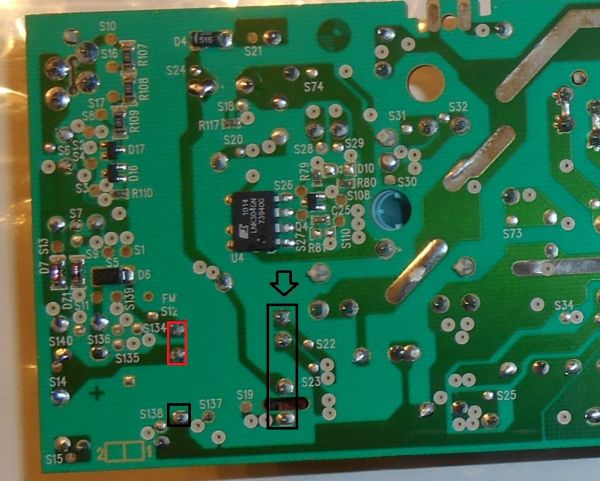

Stivy
Mijn transfo heeft 4 pennen en aan de andere zijde 3 pennen. ik heb er nog een ingezoomde afbeelding van gemaakt, zodat dit zodat dit beter duidelijk is .

Ronald41
Hm dat ziet eruit als een schakelende voeding, en dan gaat mijn vorige verhaal niet op en wordt het wat ingewikkelder. Je zal dan echt een schema moeten bemachtigen en gaan foutzoeken.
Misschien dat de witgoedspecialisten nog een tip hebben met een bekend euvel.
Rechts naast s22 lijkt trouwens een slechte soldering te zitten, maar dat zal de oorzaak van de storing niet zijn.
Stivy
Hoi ronald
ik heb de spanning is nagemeten op de printplaat. ik heb alleen spanning (220V) op de pennen die zwart omlijnd zijn ALS de keuzeknop op een programma staat. Op de 2 pennen in het rood komt geen spanning .
is de transfo stuk ?
alvast bedankt
steven
S.oldeerbout
Specialist Keukenapparatuur
Als weerstand R76 defect 47 ohm is is ook de LNK304GN defect.
Vervang de weerstand voor een 3-5 Watt weerstand en de LNK304GN.

S.oldeerbout
Nee heb het niet helemaal correct geschreven zie ik.
Als weerstand R76 defect is, is ook de LNK304GN defect.
R76 moet 47 ohm zijn.
Vervang de weerstand voor een 3-5 Watt versie 47 ohm weerstand en de LNK304GN.
Stivy
Hoi
ik heb de weerstand r76 gemeten als hij nog op de printplaat zat en deze geeft niks weerstand (oneindig)
de lnk304gn heb ik ook gevonden . Dus als ik deze 2 vervang dan zou de droger terug moeten werken .

S.oldeerbout
  • #19
Ja als het goed is wel.....
