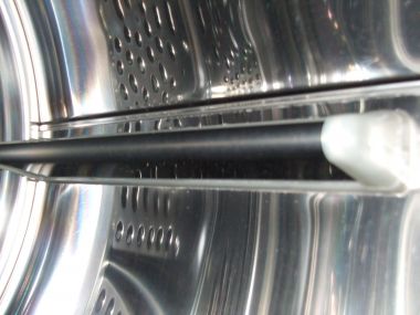

J Jajo 20 dec 2012 #1 Wie weet hoe ik een wasrib in mijn AEG Lavatherm T55840 condensdroger moet demonteren en een nieuwe moet monteren ?
P Pap 21 dec 2012 #2 Aan de zijkant een wand er uit halen dan 3 schroeven er uit en een paar lippjes ombuigen en je heb hem
