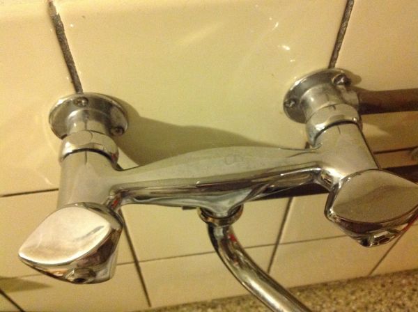

Wanneer ik warm water pak uit de kraan en ik laat dat een tijdje lopen dan komt er daarna, wanneer ik de koudwaterkraan opendraai helemaal niets meer uit. Ik kan de kraan ook maar beperkt opendraaien. Na verloop van tijd druppelt het een beetje en dat wordt dan meer tot het weer een straaltje is, maar veel kracht zit er niet in. Hoewel dat ook nog weleens wil wisselen. Het lijkt of er door de hitte van het hete water iets uitzet waardoor het koude water er niet meer door kan. Dat probleem doet zich niet voor bij het warme water want dat komt er dan even krachtig uit als daarvoor.
In mijn badkamer een paar meter verderop heb ik dit probleem niet. Het lijkt dus aan de kraan te liggen en niet aan de waterleiding of zo.
Iemand een idee wat er aan de hand zou kunnen zijn?

Zonder informatie over de betreffende kraan gaat dat heel moeilijk worden.
Plaats eens wat foto's, hopelijk helpt dat. :wink:
Vervang de kraankop of maak hem schoon en kalkvrij, beetje kranenvet op de zeskant smeren.
Vervang bij het schoonmaken ook het kraanleertje.

Dit is de kraan. Een model uit het jaar 'stillekes'.
Probeer het zoals ik schreef hierboven.
Draai de zeskantjes op de knop los, daar zit een schroefje achter dat eruit moet, dan kunt u de knop verwijderen.
Zet een ringsleutel of bahco op het zeskant, die dingen kunnen behoorlijk vast zitten dus tegenhouden van de kraan is wenselijk.

Bedankt voor de tips Jan! Ik neem ze mee. Maar mij lijkt wel dat als het te maken heeft met vuil/kalk dat het probleem zich constant voor zou moeten doen en niet alleen als ik heet water heb gepakt.
Maar schoonmaken kan zeker geen kwaad. Is al 20 jaar niet gedaan....
