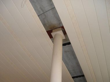

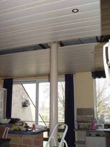

We zitten namelijk sinds een maand of 2 met een lek aan ons plafond waar de badkamer boven gelegen is.
Ik heb hel valse plafond reeds een stuk afgebroken om te zien waar het water vandaan komt, maar daar ben ik nog niet veel wijzer mee geworden.

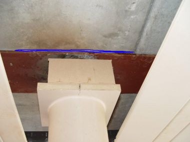

Op onderstaande foto kan u zien waar het water vandaan komt (blauw gemarkeerd), en kan u ook zien dat het net boven een steunpaal tevoorschijn komt, en ook een steunbalk die ondertussen al tekenen van roest vertoond door het water (wat uiteraard niet goed is)

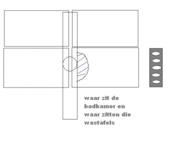

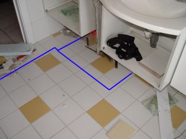

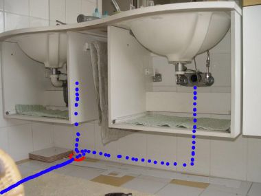

Op de volgende foto kan u de 2 wasbakken zien waarvan het probleem (vermoedelijk) komt. Ik heb de plaats waar de paal op de verdieping lager staat gemarkeerd met een rode cirkel. Ook heb ik de leidingen van de afvoer in het blauw gemarkeerd. De stippellijnen ben ik niet 100% zeker van of de op die hoogte liggen, maar waar ik wel zeker van ben is dat ze beide in 1 leiding onder de vloer doorlopen (volle blauwe lijn)

Als je lekkage krijgt is er iets bijzonders gebeurd.
het zijn zo te zien kanaal platen ze zijn hol en het lekt op het eind van die plaat.
Komt er veel water uit.
Ook wou ik wel meer dingen weten wat achter de muren zitten kokers evt een tekening bv via paint
onderaanzicht

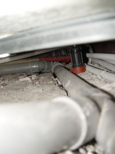

Ik heb nog even gekeken, en enkel de afvoerleidingen lopen op de plek waar de lek kan zijn.

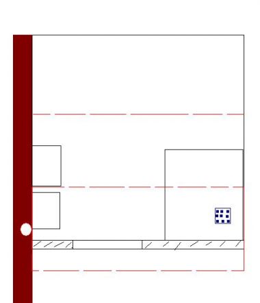

Ik heb er ook even mijn thermische camera bijgenomen om te zien waar de afvoerleidingen lopen, en ze lopen dus anders dan ik gedacht had.
Heb even warm warm laten lopen, en dan gekeken met de camera waar zich de leidingen bevonden, en op onderstaande tekening heb ik de afvoer nogmaals getekend.
Ik denk dat het ergens aan de koppelingen van de 3 leidingen zit.

Die lekkage die je daar hebt bij de balk hoeft niet daar te zitten vaak komt het van verweg

Wat ik al zei ik vind van belang hoe je badkamer zit ten opzichte van je vloer dus maak een tekening van je badkamer en alle punten en leidingen

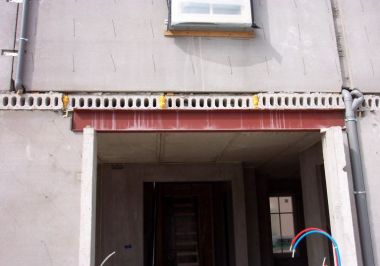

die betonplaten liggen gewoon naast elkander dus als er water op ligt moet je dat ook via de randen te voorschijn komen
of je hebt een lekkage en dat loopt in kanaal gat van de plaat en komt zo daar uit.

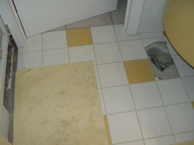

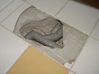

Ik heb inmiddels de leidingen bloot gekapt die ik met de thermische camera heb gevonden. 1 koppeling daarvan word wel nat als ik het water opendraai, maar dat is zo miniem dat de druppel er zelfs niet afvalt.....
De leiding zit gewoon in de smeer laag hoe is die smeer laag erg nat of klam vochtig
die douche put hoe zit die kan je een foto maken of kijken hoe diep hij zit.
Kijk als het een gewone put is dan is ie minimaal 7 cm of meer dat betekend er moet een gat gemaakt worden in de kanaalplaten.

Voor zover ik er iets van ken ziet die er vrij droog uit.
Wat ik wel heb opgemerkt is dat de beton bewapening$ in de buurt van die koppeling verroest is.

Zoals ik al aan gaf met die kanaal platen
die zijn hol van binnen over de gehele lengte.
We nemen nu eens aan dat er lekkage nog zit in je douche afvoer of achter je rozetten van je kraan.
dit water trekt de naar beneden op beton plaat, nu is dat putje dieper en heeft men een gat gemaakt naar de kanaal gat.
Dus je douched gebeurd niks beneden maar hoopt zich wel op en volgende dag weer enz tot op zeker moment er zo veel licht dat het gaat stromen naar het diepste punt en ik vermoed dat dit bij je balk is

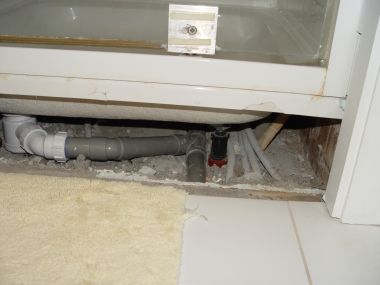

Het putje van de douche zit wel aan de andere kant van de douchebak, maar de afvoer komt wel in diezelfde leiding uit die in dezelfde lijn ligt als waar de paal staat.
Ik heb nog enkele foto's genomen ook.
Ik denk dat die leiding al in zo'n kanaal ligt, want ik vind dat ik al vrij diep zit.
