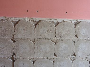

We hebben gisteren de tegeltjes van de wand gehaald, omdat we een strakke gekleurde muur willen.
Maar nu blijkt dat waar de tegeltjes hebben gezeten de muur breder is dan de oorspronkelijke kleurige muur.
Hoe kunnen we dit simpel, mooi en goedkoop oplossen.
Cement laten zitten en dat laten stucen? Dat is minder werk. Denk dat je niet weg komt met simpel en goedkoop om het echt mooi te laten zijn.
Simpel is het laten stucen en dat is meteen het mooist maar dat is niet goedkoop (tenzij je iemand kent die kan stucen).
Je kan er nog een wandje met gisplaten voorzetten op dunne raggels.
