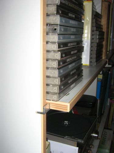

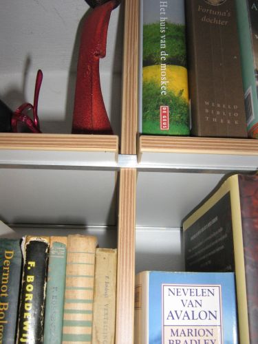

Ik heb laats een boeken / cd kastje gemaakt van 12mm spaanplaat met een nep multiplex randje. Ik heb de plankjes aan de voorzijde 8mm ingezaagd en op 10x10mm alumium hoekprofiel gelegd. Staat mooi slank en zakt niet door. Aan de achterzijde liggen de plankjes gewoon los op de profielen.
De staanders zijn aan de voorzijde ook 8 mm in gezaagd, daar liggen de profielen er los in. Aan de achterzijde zitten de profielen vastgeschroefd op de staanders.
Bij het opbouwen lijkt het wankel maar als alle plankjes er in zitten staat hij stabiel.
