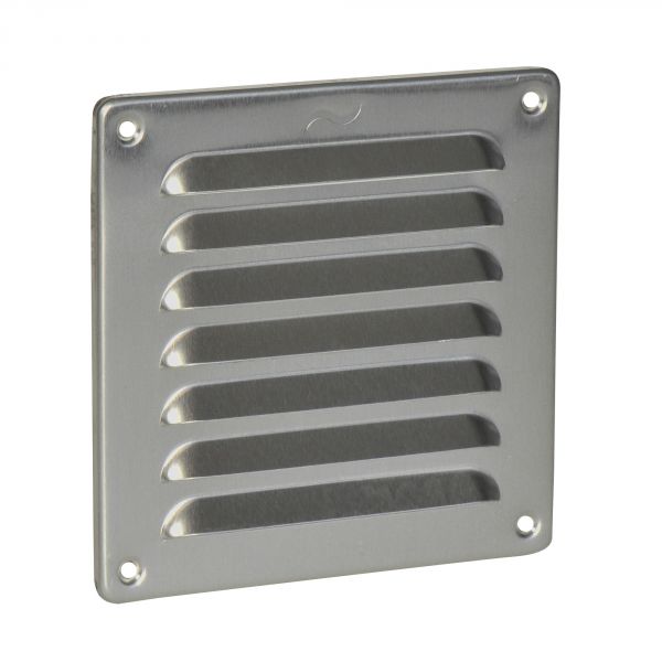

waar zouden de ventilatieroosters het best geplaatst kunnen worden? tegenover elkaar of krijg je dan tocht? of boven elkaar in de luwe hoek waar weinig wind zal zijn. ik zat zelf te denken aan de onderstaande rooster. zal dat genoeg zijn?
Het mooiste is als ventilatie diagonaal door de ruimte
heen kan, dan heb je het meeste effect....en vergeet
ook niet elektra aan te leggen voor je druppellader :wink:
Dus aan de voorkant van de motor en 1 en aan de achterkant van de motor 1?
er komt geen elektra in, de accu haal ik er in de winter altijd uit om binnen 1x op te laden.
