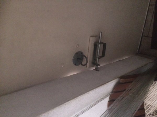

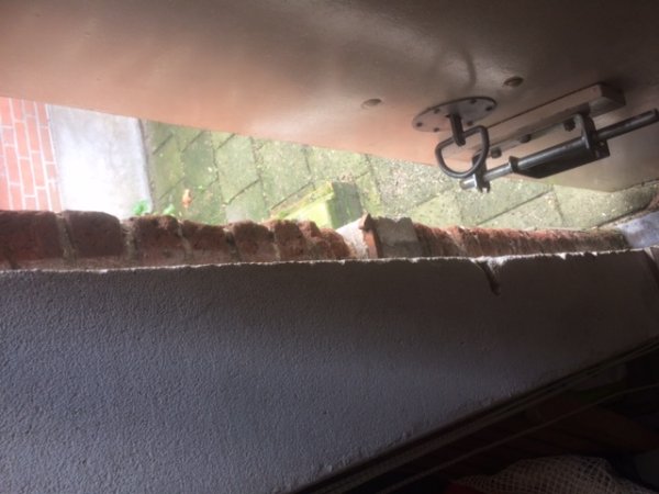

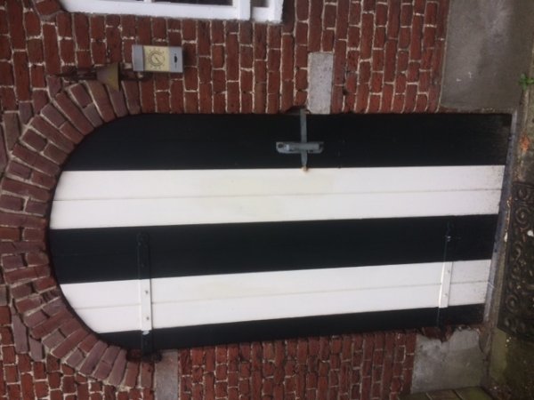

Beste Leden,
Bij mijn boerderij heb ik een deur met een schuifslot aan de binnenkant.
Nu zou ik graag een slot willen plaatsen die met een sleutel geopend kan worden zodat ik hem ook van buiten kan openen.
De deur zit niet in een kozijn dus een normaal clinderslot lijkt me geen optie.
Heeft er iemand een suggestie?
Alvast bedankt voor alle tips
De muur is je kozijn. Dus daar moet je eventuele sluitkommen in of op plaatsen.
Vervolgens heb je 2 opties:
- plaats een oplegslot
of
- maak de deur aan de binnenkant dikker, plaats hier een meerpuntssluiting in.
Cilinders zijn er in heel veel lengtes, tot 70/70 (dus totaal 140 mm) aan toe.
Bedankt voor de snelle reactie.
Dus als ik het goed begrijp kan ik gewoon een oplegslot plaatsen en de sluitkom in de witte muur maken?
Eventueel kun je nog een metalen strip of hoeklijn op de muur plaatsen ter versteviging. Omdat je niets in hout kunt bevestigen, zijn je stelmogelijkheden wel beperkt.
Ik zou een oplegslot gebruiken en de bijbehorende sluitkom vervangen door een daarvoor ontworpen hoekijzer met uitsparingen voor de dag en nachtschoot.
Omdat vastzetten in steen wel eens moeilijk kan zijn zou ik een lange nemen van 50 of 75cm zodat als de ene schroef niet vast wil zitten er nog voldoende andere gaten zijn om de strip vast te zetten.
Gebruik ook meteen goede pluggen want de deur gaat vaker dan je denkt met een knal dicht en met standaard pluggen gaat je strip anders zo los zitten.
