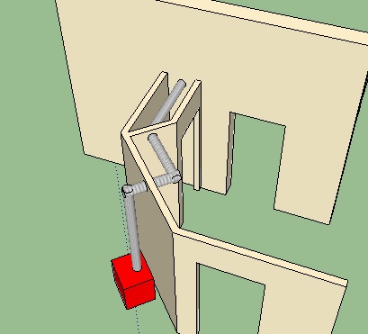

Deze nieuwe gashaard moet dan een vrijstaand model zijn, met een pijp erbovenop. Omdat er op dit moment nog geen afvoer zit moet ik deze zelf (laten) realiseren. Ik heb echter twijfels over de mogelijkheden. Overigens heeft een gesloten systeem mijn voorkeur, waarbij dus een dubbelwandige pijp wordt gebruikt voor de rookgasafvoer en voor de verbrandingslucht toevoer.
De situatie in 2 (slordige) 3D modelletjes:
In deze afbeelding zie je de locatie van de haard (rood), en de leidingloop tot buiten. Je ziet dat de rookgasafvoer een klein stukje door de meterkast zal moeten komen te lopen. Aan het einde van de meterkast zal hij door de gevel naar buiten moeten.

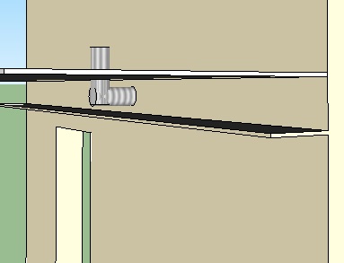

Hij zal dan aan de buitenkant in de carport (dus niet zichtbaar vanaf de onderkant) uitkomen, waar hij vrijwel meteen met een bocht naar boven door het platte dak gevoerd zal worden.
Ik hoop dat dit de situatie een beetje duidelijk maakt. De vragen die ik hierbij heb:
-Mag een rookgasafvoer door een meterkast gevoerd worden?
-Mogen er zoveel bochten (3x90 en 1x 45 graden) in een rookgasafvoer zitten?
Uiteraard zal alles na plaatsing met brandwerend materiaal afgetimmerd gaan worden.
De belangrijkste vraag is gewoon: Ga ik het voor elkaar krijgen om op die locatie een kachel te plaatsen, als ik me aan voorschriften en dergelijk houd. Het moet natuurlijk wel veilig zijn.
Bedankt!
Het antwoord op je vragen zover bij mij bekent,
-door de meterkast met rookgas, NEEN.
-Open verbranding, NEEN.
-gesloten verbranding mogelijk mits men zich eerst voor laat lichten wat voor toestel je neemt, veel gesloten toestellen kunnen namelijk niet heel ver de rookgassen en lucht toevoer verslepen. Vraag eerst de specificaties van je kachel op om te kijken of het haalbaar is wat jij wilt.
mvg
John
Met een concentrische pijp mag u in principe de meeste paden kruisen, dat is het probleem niet.
(die pijp is koud aan de buiten kant meestal 125mm dik)
Maar de meeste los staande kachels geven een veel hogere rookgas temperatuur dan een gewone combi ketel.
U zal dus echt op zoek moeten gaan naar een kachel met lage rookgas temperatuur en gesloten uitvoering.
(Die heeft dus ook een rookgas ventilator)
Dan mag u in het vrije uitmondingsgebied ook een gevel doorvoer gebruiken als dat beter uitkomt.
Vr Gr en succes ermee.
