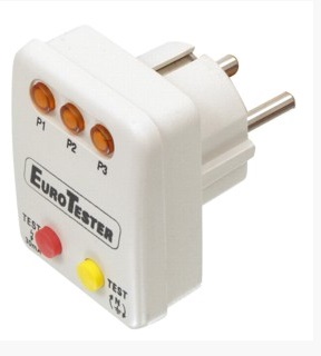

Wat is een goede manier om een aardlekschakelaar te testen? Met de T-knop springt 'ie direct uit, maar aan een klein testertje met een rood knopje dat 30 mA zou moeten lekken, heeft de ALS geen boodschap. Ik heb het testertje elders geprobeerd, en daar merkt de ALS 'm wel op en valt de spanning direct weg.
Oftewel: z'n eigen test zegt dat 'ie werkt, de test met de "eurotester" zegt dat 'ie niet goed werkt. Is dit testertje een goede methode? Wat raden jullie aan als volgende stap?

Ik ken dat testertje niet, maar kan het zijn dat je een 100 mA ALS hebt ?
Die werden vroeger ook in woonhuizen toegepast.

Nooit gezien zo'n tester, maar ziet er handig uit: je test niet alleen de aardlek schakelaar, maar ook de aardedraad naar de WCD waar je de tester in steekt. Als de aardlek niet reageert, dan kan het dus ook zo zijn de de aarde ergens onderbroken is.

Het is geen 100 mA ALS, maar 30 mA volgens de opdruk.
De aardedraad is goed; het dichtstbijzijnde stopcontact is zo dichtbij dat de draadjes van m'n multimeter zowel in de meterkast als bij een wcd konden komen :)
Het testertje geeft met z'n lampjes overigens ook aan of de aarde verbonden is. Hoe 'ie dat weet, is mij een raadsel. Als de aarde verbonden is, branden er 2 lichtjes: midden en zijkant, waarbij het brandende lampje aangeeft welk contact de fase is. Als er geen aarde is, branden alle drie de lichtjes.
StefanD
En de eurotester werkt niet op de contactdoos waarvan je de aardedraad hebt doorgemeten?
Ik neem aan dat je de weerstand van de aarde van de WCD naar de aardedraad van je groepenkast hebt gemeten?
Je zou met je multimeter nog kunnen meten hoeveel stroom er door de aarde gaat als je het knopje van de eurotester indrukt. (Wel oppassen natuurlijk, want het is 220V)

Inderdaad: als ik 'm in die contactdoos steek en dan het rode knopje indruk, blijft de spanning gewoon aanwezig. De aardlek hoort dan echter uit te schakelen, zoals het bij m'n ouders keurig doet.

Ik zou eerder twijfelen aan die eurotester.
Er is een reden dat apparatuur waarmee je normaal de werking controleert zoveel geld kost.

Overigens geloof ik best dat je voor 12 euro een apparaatje kan maken dat 30 mA lekt. Het is niet echt moeilijk of zo :)
The headhunter
Tja maar het zegt niets, het is een indicator.
Maak maar eens open, waarschijnlijk gewoon een weerstandje naar aarde die bij 230v 30mA lekt.Idd niet spannend maar wel super onnauwkeurig.
Netspanning is niet overal 230v dus dat geeft een afwijking.
Misschien maakt het zelfs uit hoe de stekker in de wcd zit.
een installatie tester kan je huren, maar et is goedkoper om er 1 te huren incluis monteur die weet hoe en wat hij ermee moet.
Je meet oplopende fout stroom, een aardlek die uitschakelt onder de 15mA is nl ook stuk.
Dan moet je de afschakel tijd weten deze mag niet boven de 200mS liggen.
en met die tester kan je ook de weerstand van je aardpen meten.

Sluit me helemaal aan bij wat de headhunter geschreven heeft,
hoe nauwkeurig zo'n apparaat is heb je geen idee van, het is niet geijkt zoals een meter van een installateur.
Die dient namelijk ieder jaar geijkt te worden. (en niet voor niks natuurlijk)
bovendien is inderdaad ook de afschakeltijd belangrijk! als ie pas na een seconde gaat kan het ook al te laat voor je zijn...
