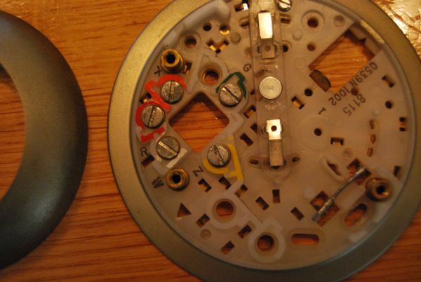

Inmiddels eerdere berichten gelezen en met Nefit gebeld maar geen oplossing. Vermoedelijk is de potmeter op de print stuk. Om die te kunnen vervangen wil ik tijdelijk een nog aanwezige Honeywell klokthermostaat monteren (vlgs schema uit een eerdere melding) maar vraag mij af of dan het water niet moet worden geschakeld ? Ik heb een Smartline HR ketel.

Ik heb uit een eerdere melding ( van: Clever van 19 December 2010, 22:28) dit schema gehaald en gezien dat ik de klokthermostaat op groen 1-2 kan aansluiten.
Of dan het water gewoon aangaat als we dat afnemen is mij niet helder. Ik snap wel dat we het water in dat geval niet uit kunnen zetten zoals nu wel.
Leduc5059

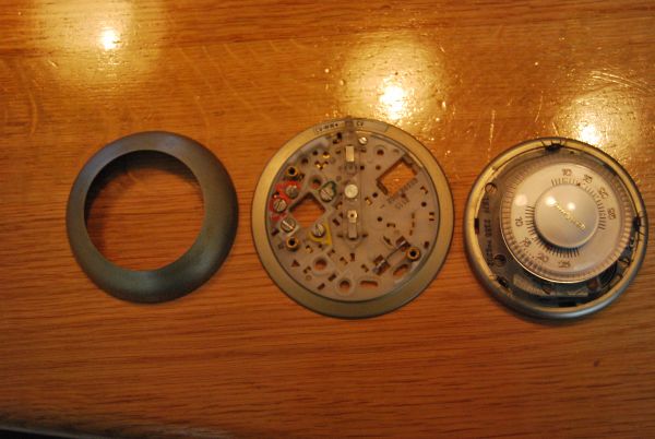

P.s. Dit is de thermostaat die ik tijdelijk wil gebruiken en denk dan de rode en witte aansluiting nodig te hebben. Kunt u zeggen of dat klopt ?
Alvast bedankt :D
Obelix2
Specialist Witgoed
Eehhb, dit is antiek.
Dat ga je toch niet meer gebruiken?
Obelix2
Specialist Witgoed
Dat zul je moeten meten op de thermostaat.
Let op is kwik in.
Allereerst moet de grondplaat HORIZOTAAL hangen, echt waterpas.
Dan thermostaat monteren en meten.
