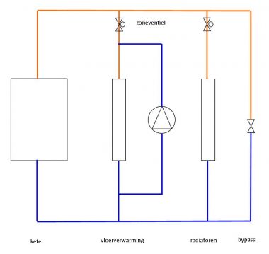

Sinds 2 jaar heb ik een nieuwe CV ketel en zijn al mijn radiatoren op de begane grond vervangen door vloerverwarming. Dit is in de koude periode, jan 2010 gedaan gelijk toen mijn zoontje geboren werd. De beneden verdieping werd lekker warm alleen boven (alleen radiatoren) kregen we het niet warm genoeg voor het pas geboren babytje waardoor wij een tweede thermostaat (T1) hebben aangebracht volgens bijgevoegde foto.
Het systeem werkt nu niet modulerend wat ik wil veranderen maar navraag bij de installateur welke de installatie aan heeft gebracht geeft mij geen goed gevoel. Hij zegt n.l. dat we de beneden thermostaat (T2) kunnen vervangen door een modulerende, de twee draadjes op de ketel moeten omzetten van 6-7 naar 11-12 en dan zou het moeten werken. Het rare is dat we dan eigenlijk een modulerende en niet modulerende thermostaat parallel hebben staan, dat kan niet de bedoeling zijn...
Kan iemand het advies van mijn installateur bevestigen of klopt mijn argwaan?

Dat zal ook niet werken.
Huidige situatie:
De analoge T2 thermostaat (beneden) schakelt nu de klep, en het contact in de klep schakelt de ketel.
Thermostaat T1 (boven) staat parallel over het contact in de klep, en werkt dus als tweede thermostaat.
Dit zal zo wel werken.
Volgens mij is een combinatie tussen een modulerende- en een normale
thermostaat in deze situatie nooit mogelijk.

Twee groepen met elk een zoneventiel en een eigen thermostaat.
De thermostaat stuurt bij warmtevraag de klep open en schakeld de ketel in. mvgr Bernhard
Ronny
Bovenstaand schema is ook een mogelijkheid, maar dat voegt niets toe.
De topicstarter zou graag een modulerende thermostaat toepassen.
(of zie ik iets over het hoofd?)

Ja dat klopt. Je ziet niks over het hoofd.
Maar een modulerende en een aan / uit thermostaat samen gaat niet werken.
Daarom wordt er over een andere oplossing nagedacht.
Afhankelijk van het merk ketel moduleert hij sowieso al op de aanvoer en retour sensoren.
Sterker nog, gezien de leeftijd van de ketel ga ik daar wel van uit.

Met mijn voorstel kan je de 2 groepen onafhankelijk van elkaar regelen.
In de installatie moeten dan elektrisch bediende afsluiters ingebouwd worden. Met behulp van de afsluiters worden de zones hydraulisch gescheiden. Obelix en Ronny hebben al aangegeven dat de oplossing van de installateur niet gaat werken. mvgr Bernhard

Dat dacht ik al dat mijn installateur onzin praatte.
Elektrisch zit het nu volgens het schema in mijn openingspost aangesloten en werkt het goed. De reden van wijzigen is dat ik idd een klokthermostaat wil maar ook dat de ketel modulerend gaat werken wat hij volgens mij nu niet doet. Al doet de opmerking van Obelix2 mij twijfelen...
Wat ik gelezen heb op internet kreeg ik de indruk dat modulerend zuiniger is en als ik dan toch een nieuwe thermostaat koop waarom niet gelijk een modulerende...
Het voorbeeld van Bernard is op zich wel mooier maar voegt voor mij bijna niets toe t.o.v. van de huidige situatie. Alle radiatoren (behalve die in de badkamer) van de 1e verdieping staan altijd helemaal dicht met uitzondering van de schaarse momenten van extreme kou. Dan gaan ze helemaal open om de temperatuur in de slaapvertrekken niet teveel te laten zaken.
Volgens het installatievoorschrift van mijn ketel (nog geen twee jaar oud) moet wanneer je de installatie met twee zones volgens plaatje "leidingen" wilt hebben de thermostaten als volgt aangesluiten:
T1 van Zone 1 (bij mij de eerste verdieping) moet een aan/uit thermostaat zijn welke op klem 6/7 van de ketel wordt aangesloten. T2 van begane grond zone kan een aan/uit of een modulerende thermostaat zijn en komt op klem 11/12. Nu weet ik alleen niet in hoeverre dit dan als 100% modulerend gaat werken. Ik vermoed dat zolang T2 geen warmte vraag geeft (bij ons dus altijd behoudens de extreme koude periodes) de configuratie modulerend zou kunnen werken alleen wanneer T2 wel en T1 geen warmte vraag heeft zal het vermoedelijk niet meer modulerend werken!?!? Ik ga dit navragen bij Intergas.
Het vervelende van deze configuratie is dat afsluiter dan direct door de CV gestuurd moet worden ipv door de thermostaat. Hiervoor heeft de ketel een 230Vac stuuruitgang, terwijl de Honeywell afsluiter bij mij 24V is. Verder zit de afsluiter op de begane grond en de ketel hangt op zolder (uitwisselen van het servo deel van de afsluiter voor een 230V uitvoering is dus ook geen optie).
Op zich is het wel op te lossen door aan die 230V stuuruitgang van de ketel een relais te hangen en het contact van dit relais via een signaalkabeltje de afsluiter open en dicht laat sturen. Maar dan wil ik eerst weten of die configuratie echt modulerend zal werken en of het wel zuiniger zal zijn dan de huidige configuratie. Zo niet dan kan ik mij de moeite beter besparen en gewoon een aan/uit klok thermostaat aanschaffen.

Het is iid zo dat bij Intergas met 2 thermostaten gewerkt kan worden.
Het schema en de aansluitingen staan in het installatievoorschrift van de ketel.
Succes met de aanpassing. Mvgr Bernhard

Als ik het goed zie heeft u een Intergas kombi kompakt 36/30. Deze ketel is al volledig modulerend via zijn sensoren.Zelfs met een aan/uit thermostaat.
Bovenstaande optie's zijn mooi en doordacht, maar of het uiteindelijk veel zin heeft???
Wat is de uiteindelijke bedoeling (wat wilt u ermee bereiken) om een modulerende thermostaat te plaatsen?
Uiteindelijk zal er voor elke situatie een oplossing zijn, maar het moet wel nut hebben. :wink:

Klopt Screech, ik heb vrijdag contact gehad met Intergas en ze bevestigde idd dat de ketel altijd modulerend werkt. Bij gebruik van een modulerende thermostaat wordt de stooklijn van de thermostaat gevolgd en bij aan/uit die van de ketel.
De reden om dit topic te beginnen was primair energie (lees kosten) besparing en om dit te bereiken dacht ik dat ik twee dingen moest veranderen. Ik was in de veronderstelling was dat mijn CV systeem niet modulerend werkte ivm met mijn aan/uit thermostaat en wilde dat veranderen. Een tweede reden is dat ik een klokthermostaat aan wil schaffen en dacht als ik dan toch een nieuwe thermostaat koop dan moet het maar gelijk een modulerende worden.

De beste, makkelijkste en goedkoopste oplossing lijkt dus vervangen van mijn aan/uit thermostaat door een klokthermostaat. Verder lijkt het niet nodig om een modulerende te kiezen gezien de aanwezige ketel.
