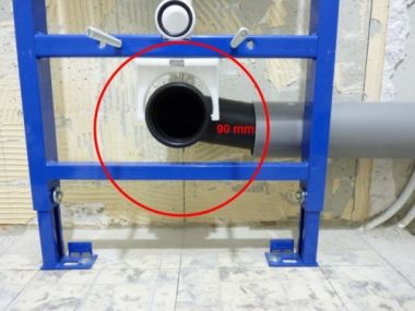

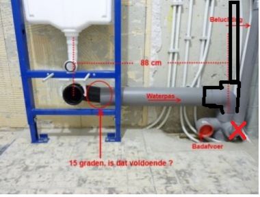

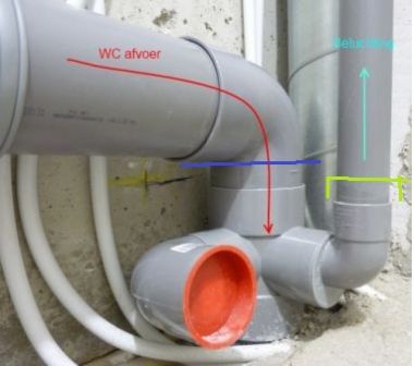

Tijdens het monteren van een hangend toilet (Grohe, Rapid SL) kwam ik erachter dat de afvoer verbinding iets hoger dan verwacht is uitgekomen. Mijn vraag is : is de afschot van de afvoer pijp voldoende? , na de t-stuk loopt de 110 mm afvoer buis 3 mtr. loodrecht naar beneden waar de hoofd riolering zich bevindt (kruipruimte).
Ik ben van plan om de 110mm buis aan de zwarte hulpstuk te verbinden dmv PVC bocht mof/spie 15 manchet 110 gebruiken of is een flexible slang in dit geval beter?
Alvast dank, Duende.

    Zaag een stukje van de liggende buis en eventueel een stukje van de zwarte buis af en zet er een bocht van 15 graden tussen, zoals u het tekent gaat het lekken.
    De liggende buis loopt normaal gesproken niet waterpas omdat de bocht geen 90 graden maar 87 graden is, dat afschot is voldoende voor een goede afloop.
    Zet de liggende buis met een beugel vast om verzakken te voorkomen.
    Bovendien, kun je die zwarte bocht niet zo maar in een pvc buis lijmen.
    Er hoort ook nog onderdeel 4 op te ziiten (zie handleiding)
    Dat verloop, zet je dan weer in een mof of bocht, met rubber manchet.

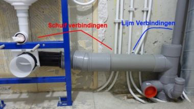

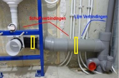

    Duende
    Jan / Peter, Bedankt voor jullie snelle reactie, idd er ontbrak een onderdeel (adapter 90-->male 110mm) bij de zwarte hulpstuk , ik had deze opstelling alleen voor de foto :mrgreen: .
    Aangezien er 2 manchet verbindingen aan de zwarte hulpstuk hangen voordat deze verbonden (gelijmd) wordt aan de 110 horizontale buis is er niet beter om de buis te ondersteunen met een klem oid aan de muur ipv vast zetten aan de muur? ivm het werken van de PVC buis in de manchetten verbindingen.
    Zoals ik eerder al schreef, zet de pijp vast met een beugel, ondersteunen mag natuurlijk ook.

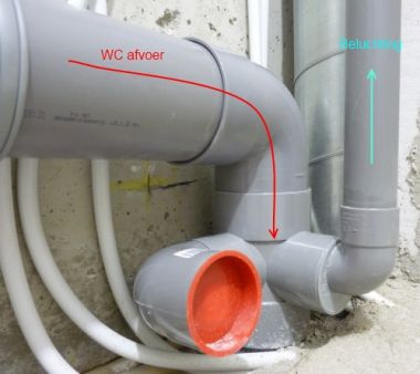

    Henk253
    Volgens mij ken je beter die beluchter pijp zetten waar nu be 90graden bocht zit en daar een 90graden t-stuk met daar in de beluchter.
    Nu kan je last krijgen dat met door spoelen klosetpapier in die beluchter aan sluiting komt en je beluchting niet meer werkt.
    Op deze manier werkt spoeling toilet ook goed.
    En heb je een t-stuk er tussen heb je geen 15 graden bocht meer nodig alleen een steek sok met manchet verbinding.

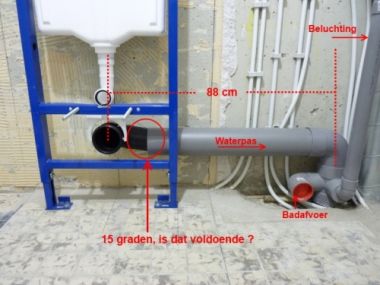

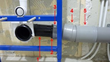

    idd achteraf had ik een extra t stuk kunnen gebruiken (nu heb ik ze al gelijmd :oops: ), ik ging vanuit dat het spoelwater de kortste en makkelijkste weg zou gaan volgen met als gevolg geen (of minimale) risico om de beluchting aansluiting te verstoppen, ik kan altijd (mocht er nodig zijn) bij de beluchting pijp, de laatste stuk (voordat het door de dak heen gaat) is een flexibel slang waar ik eventueel de pijp kan ontstoppen (mbv een trekveer oid.).
    Ik heb de volgende onderdelen gebruik voor de WC afvoer pijp :
    1 Origineel van Grohe
    2 Origineel van Grohe, verloop stuk 90mm-->110mm (manchet)
    3 Bocht 15 graden Manchet/Spie
    4 Bocht 15 graden Manchet/Spie
    5 Mof Manchet
    de rest is gelijmd, zijn er niet te veel onderdelen voor een kleine lengte (80 cm) ?? , de pijp ligt goed op afschot en spanningsvrij
    Henk253
    Dat ontstoppen word niks breekt alleen je bocht af als het tegen zit en dan kan je er niet meer bij.

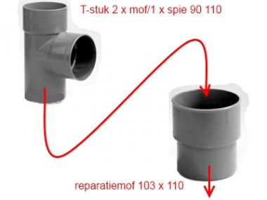

    beter net onder de bocht door zagen en daar een korte lijm t-stuk te plaatsen en daar in een verloop 110x50 en dan aan sluiten op reeds door gezaagde beluchting pijp.
    Onderaan even een lijmdop 50 oplijmen
    Duende
    Als ik een t-stuk icm een reparatie mof gebruik kom ik dan niet te hoog uit ? als ik boven de 2 centimeters (ten opzichte van huidige situatie ) komt dan heeft de wc afvoer pijp geen afschot meer !

    Sorry maar alles wat ik hier zie is vragen om problemen
    het ziet ernaar uit dat je een hoop hakwerk hebt en dat probeert te vermijden
    wat ik hier zie gaat in iedergeval niet werken
    problemen zijn:
    je toilet eerst gaat vullen en dan eruit gaat kruipen
    het risico bestaat dat andere pijpen vrolijk verstoppen door wat er door het toilet komt

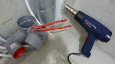

    gelijmde delen losmaken :
    zaag het aan de kraag door
    neem een brander
    voorzichtig de binnen zijde verwarmen
    gebruik een grote schroevendraaier om het stuk wat nog in de kraag(mof) zit eruit te halen
    warmte maakt de lijm zacht en pvc heeft een soort geheugen en komt vrijwel in zijn vorm terug met warmte

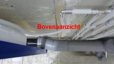

    de bovenste (gelijmde) bocht verwijderd en vervangen door een t-stuk , hier bovenop de beluchtings- pijp (50mm) aangesloten en daarna een 42 cm lengte pijp gelijmd richting de wc , de rest is aan elkaar verbonden met 2 x 15 graden inschuif bochten, 1 inschuif sok een de originele inschuif grohe onderdelen, hier zit ik een beetje mee.... is die betrouwbaar?? zoveel verbindingen aan elkaar , de afvoerleiding in het geheel zit er goed uit, geen spanning op de leiding en alles netjes recht ingeschoven... graag jullie input.
    Duende
    Bovenaanzicht, het reden waarom ik de 15 graden bochten heb gebruik is omdat de afvoer leiding tegen de Uponor water leidingen langs loopt,

    Netjes gedaan nu heb je een goede ontspanning
    ook zou ik de leiding even beugelen
    die verloop van grohe is wel goed hoor niks mis mee
