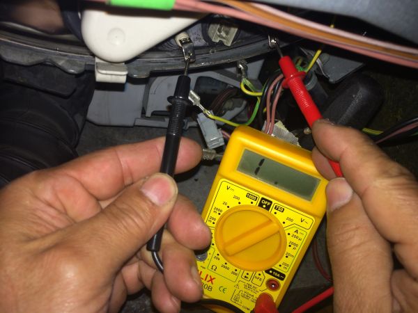

Ik heb vandaag het wasmachine gedemonteerd

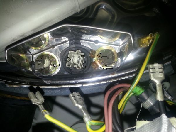

Vraag hoe haal ik het element eruit
Vraag: wat is wat kijkend van links naar rechts

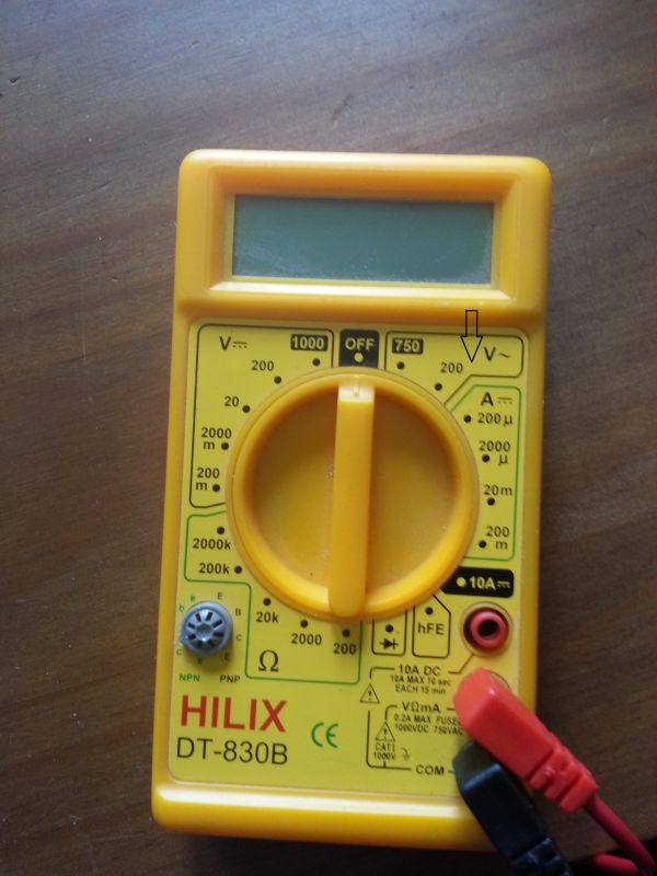

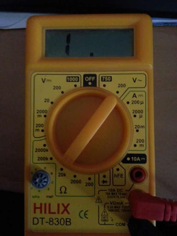

multi meter
Ik heb de onderstaande multi meter nu wil ik het e.e.a. doormeten.
Omdat ik een leek ben op elektro zou ik graag van jullie hulp in willen roepen:
Waarop zet ik de multi meter AC of DC ik dacht zelf op AC
200 ohm

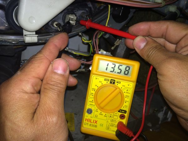

Collinh

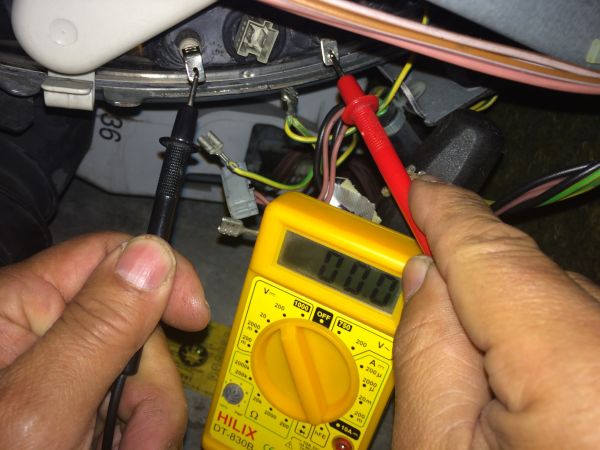

Wanneer ik de mulitmeter op de onderstaande stand zet heb ik als waarde 13,58 (middelste element)
De andere elementen hebben een waarde van 1 zoals op de foto getoond wordt.

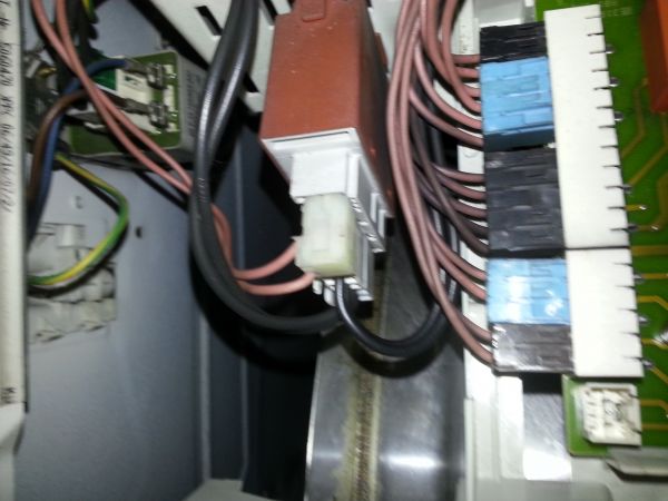

Waar zit het relais

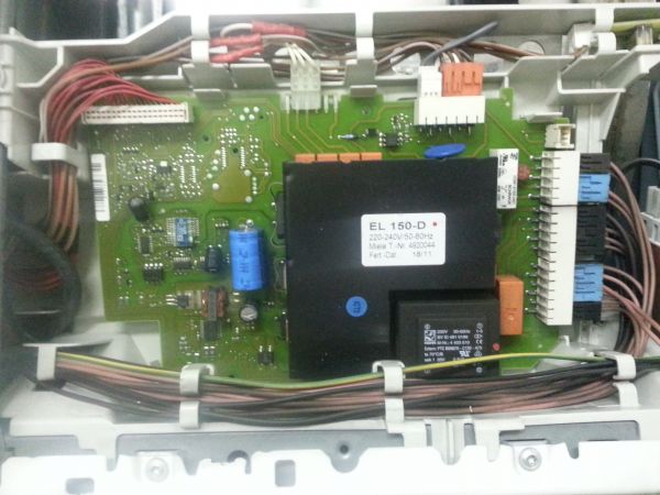

Kan het misschien ook aan de printplaat liggen:

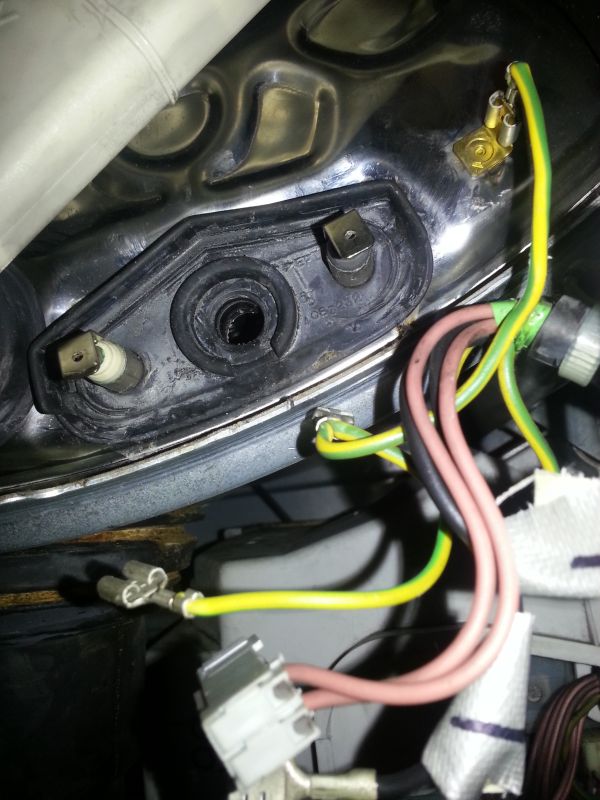

Is het middelste element de NTC voeler en kan ik deze voorzichtig uit het rubber trekken!
Collinh
Ik heb inmiddels de NTC voeler uit het rubber getrokken en merk nu dat er ruimte is om het rubber van het verwarmingselement. Maar voordat ik het element wil eerst graag advies van jullie.

Zoals het er nu naar uit ziet is het warmte element. Ik wil deze gaan bestellen
Vragen: welke type heb ik m.a.w. hoe achterhaal ik het type nummer.

Inmiddels heb ik het relais gevonden
Deze zit bij deze miele niet onder maar boven
Het verwarmingselement is door gemeten en heeft een oneindige waarde. Ik ga deze vervangen.
