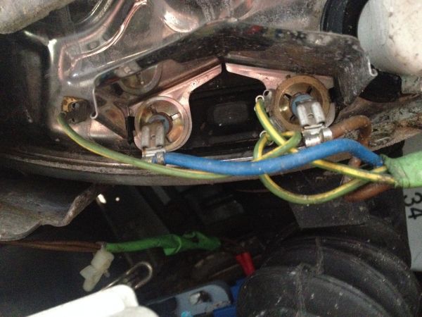

Ik heb het idee dat het verwarmingselement van mijn miele wasmachine (novotronic w914) aan vervanging toe is. Hij verwarmt niet meer goed en halverwege het programma knippert het hoofdwaslampje.
Heb ontkalken met schoonmaakazijn geprobeerd, hielp niet. Op de bijgevoegde is het verwarmingselement te zien, maar ik kan niet ontdekken hoe ik het moet verwijderen. Geen schroefjes te zien. Lukt het met wrikken? Wil niet meteen teveel kracht zetten.

Had het eerste bericht op mijn iphone gemaakt, ging iets mis met het aanhaken van de foto. Bij deze nog een keer, van het linker verwarmingselement. Uit andere topics maak ik op dat het met wat wrikken en trekken toch zou moeten lukken?
Rusako
Ik zou eerst eens gaan meten voor je hem los haalt, kan ook wat anders zijn!Omdat je zegt dat hij niet goed verwarmd (dus helemaal niet of af en toe)

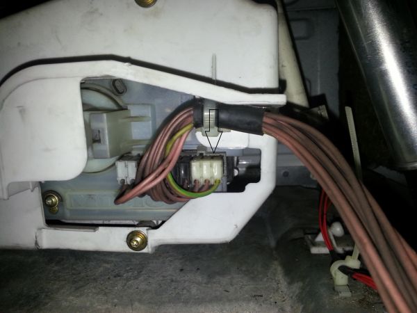

Collinh
Is dit de relais~
Tr81f
Het is een andere wasmachine dan die van mij, maar dit lijkt wel op een relais ja.
Collinh
Ik heb even verder gekeken en dit is niet het relais.
Het relais zit bij boven zie mijn eigen topic.
