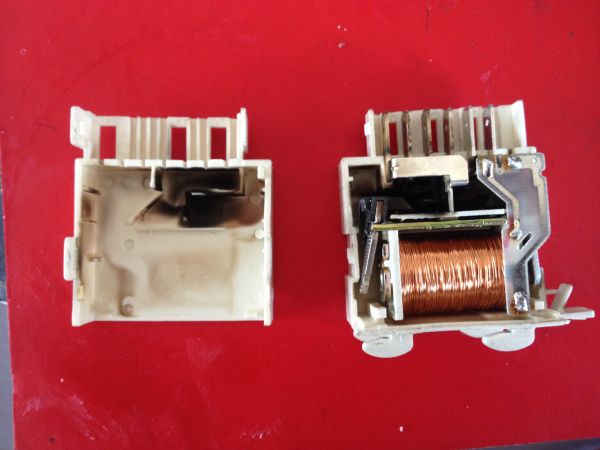

Heb ook het verwarmingsrelais even open gemaakt. Zie bijgevoegde foto. Het rechterdeel, en dat is op de foto misschien niet heel goed te zien, is erg zwart uitgeslagen binnenin. Lijkt me doorgebrand. Is het nog nodig dit te testen, of kan ik er vanuit gaan dat het relais kapot is?
Tr81f
Ik heb een nieuw relais besteld, dat leek me sowieso verstandig. Ik hou jullie op de hoogte.

Een nieuw relais heeft het euvel opgelost. Hij wordt weer lekker warm!
