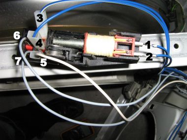

Wasdroger Miele Mistral T453C (Nr.00/13605680) doet helemaal niets meer.
Wanneer machine wordt aangezet branden er ook geen ledjes.
Alleen het openen van de deur werkt nog.
Er staat stroom op het aansluitblok.
Gr., Shadow

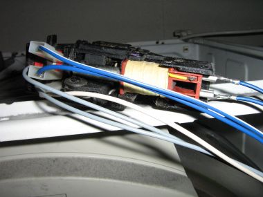

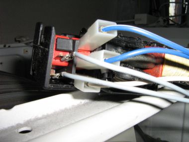

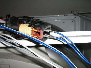

Shadow
Euhhh.., wat en op welke punten moet ik meten ??
(zie foto deurschakelaar).

Shadow
Welke punten (zie foto) moet ik doorverbinden om deurschakelaar te overbruggen?
Martien 59
Punt 1 en 2 van de schakelaar komt spanning is voor de deur te openen
Shadow
Als ik punt 1 & 2 met elkaar verbind gebeurt er nog steeds niks.
Als ik gelijktijdig de deurschakelaar mechanisch inschakel en op deur-open knop druk, vliegt de stop eruit :?:
Shadow
Tussen punt 3 & 4 staat ongeveer 193,00 Volt.
Shadow
  • #19
Nog suggesties ????
Martien 59
  • #20
1 en 2 zijn de draden die de deur openen is de spoel
komt 220volt op als je op de deurknop duwt
