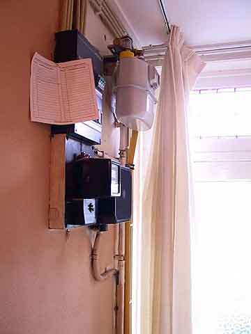

Ik heb 2 jaar geleden, toen we hier kwamen wonen, een gordijn voor de 'meterkast' in de gang bij de voordeur gehangen, omdat ik het zo'n lelijk gezicht vond.
Nu wil ik er wat definitievers en netters / handigers van maken, door er een iets omheen te zetten. De vraag is alleen: wat?
Is dit het handigste met gipsplaten, of kan ik beter mdf (zuigend) of multiplex gebruiken? Ik moet in ieder geval wat hout gebruiken voor het frame, en het is handig dat de gaskraan en groepenkast bereikbaar is, net als de meterstanden (daar kan een stukje plexiglas voor o.i.d.).
Hoe zou ik dit nu op kunnen lossen met welke materialen?
Zorg dat er voldoende service ruimte is om werkzaamheden uit te voeren.
Ik zou een soort kast maken van multiplex met een deur die ervoor zorgt dat alle koppelingen bereikt kunnen worden en alle kasten fatsoenlijk open kunnen.
Wat in ieder geval wel voorschrift is is een inwendige afmeting van 750 x 310 mm. Je achterwand dient minimaal van 18 mm plaatmateriaal (hout, bij voorkeur multiplex) te zijn.
De deur dient afsluitbaar te zijn met een dagmaat van 700 x 2100 mm. De wanden dienen steenachtig te zijn. Boven en onder moet ventilatie zijn met een minimale vrije doorlaat van 200 cm². Ik weet niet in welke mate je hier iets mee wil doen, maar dit zijn de voorschriften vanuit NUTS-bedrijven.
Verder zijn er regels/richtlijnen waar welk onderdeel in de kast gepositioneerd zit. Maar daar kun je wel flexibel mee om gaan.
Dit zijn regels voor nieuwe woningen. Voor oudere woningen hoef je hieraan niet te voldoen. Dit zou wel moeten als de nutsleidingen nieuw ingevoerd zouden worden, hoewel dan vaak alleen geeist wordt dat de mantelbuizen goed worden aangebracht.
Werk het dus gerust af zoals headhunter voorstelt.
Als ik de foto zo zie, ben ik bang dat de voordeur niet meer open kan na het plaatsen van de kast!
Het gordijn is flexibel maar een vaste wand niet. :wink:
Vr Gr en succes ermee.
Voor bestaande bouw staat in het bouwbesluit als ik me niet vergis (ben thuis en heb het BB niet bij de hand) dat er geen brandbare materialen gebruikt mogen worden in de buurt van de meterkast. Dus het gordijn is niet zo heel erg handig. Hout kan uiteraard wel, maar geen hardboard, zachtboard of spaanplaat. Dus perspex is ook geen goed idee, gebruik dan gewoon een stukje glas.
