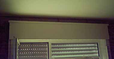

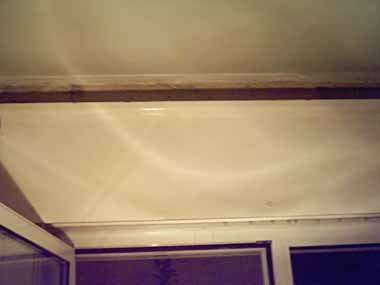

Nespter
Geachte,
Hoe zouden jullie deze situatie aanpakken (zie foto's)?
M.v.g.
Nespter
Ace
Specialist Wanden
H@ns schreef:
Als ik het juist begrijp moet je dus de boel zó inknippen dat je één flap overhoud. Die buig je om zodat je een flens creeert die je dan weer in de staanders kunt schroeven...
Ik ga binnenkort ook met dat spul aan de slag dus ik volg dit onderwerp met aandacht. En ik zit met een zelfde situatie vandaar de bemoei actie :wink:
De "flap" is erg omzichtig te werk gaan. Dit zie je bijna geeneen metalstud monteur doen. Je kunt ook een stuk C stijl knippen, en deze aan de c stijl staander monteren die gelijk staat aan de neg kant.
Hier kun je dan de U bak aan vastmaken. Dit kan zowel voor de onder als de bovenkant. Het mooiste is de U bak niet te schroeven, maar te fixeren met een fixeertang. (ik denk niet dat de klusser deze heeft). Als je toch moet schroeven doe dit dan met een platkopschroef.
Het uitleggen is moeilijker dan het maken.
Maar ja ik doe dit werk dagelijks, en denk er niet meer nij na.
Willem.S
Specialist Hout/Bouw
Heb zo toch aardig wat gipsplaatstellers zien werken.......
Maar inderdaad een 2e stijl onder het raam (onder de negge) kan natuurlijk ook.
w.
